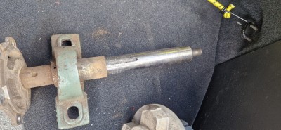

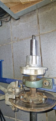

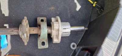

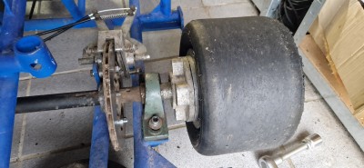

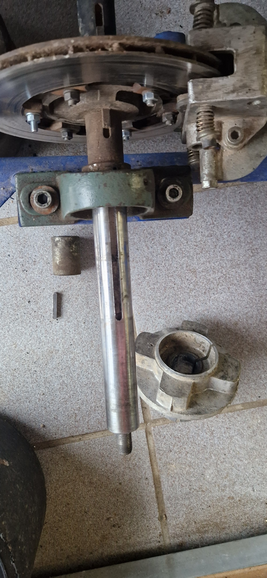

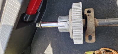

Ich habe hier noch einige Fotos der Antriebswelle hochgeladen.
Die Welle ist 30mm.
Wir bräuchten dann halt neue Felgenaufnahmen und eine andere Riemenscheibe denke ich.

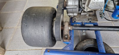

Wir haben am WE die neuen Pneus aufgezogen, die Bremsscheibe leicht überdreht, um die gröbsten Riefen raus zu bekommen und die Bremse neu eingestellt und den neuen Zahnriemen
aufgezogen. Der Motor läuft soweit ok (bis auf ein paar Fehlzündungen bei höherer Drehzahl)
Erste Probefahrt war ok, der Grinsen im Gesicht.....unbezahlbar :D
Wir müssen die Pedale noch etwas nach hinten verlängern, ansonsten muss er sich beim Bremsen doch noch zu
sehr nach vorne recken.
Die Bremszüge werden wir auch noch komplett erneuern, sowie die Beläge.

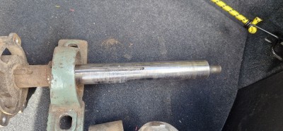

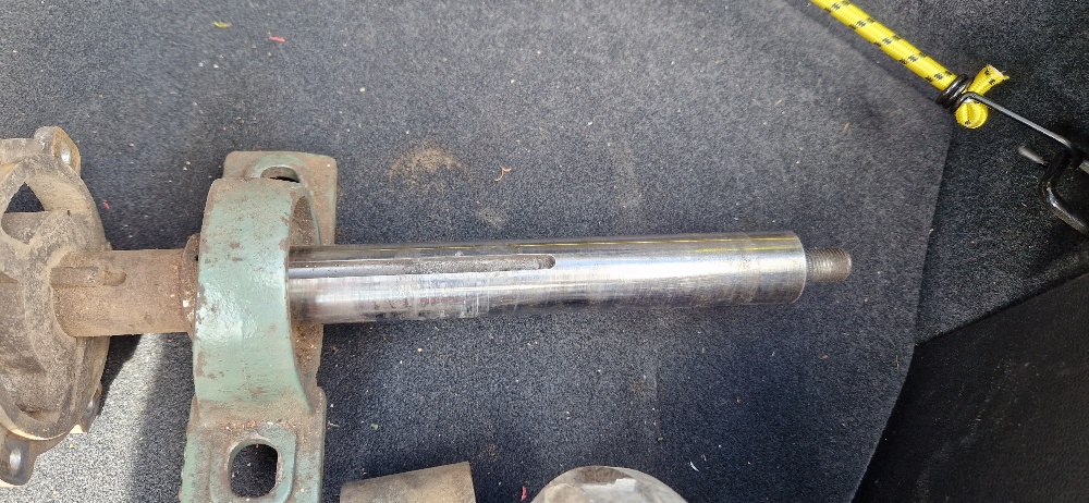

Die Radsterne passen wenn Du eine Nut in der Welle hast die weit nach außen geht so wie bei Kartachsen üblich. In Deinem Fall jedoch ist das leider nicht so oder ich hab was übersehen. Du könntest aber schauen wie weit du den Radstern auf die Achse schieben musst und ob es sich dann mit normalen Kartfelgen ausgeht. Ansonsten einfach eine 30mm Kartwelle kaufen. Lochkreis ist 58mm außer CRG vorne die haben vorne 68mm.

Hallo Oli,

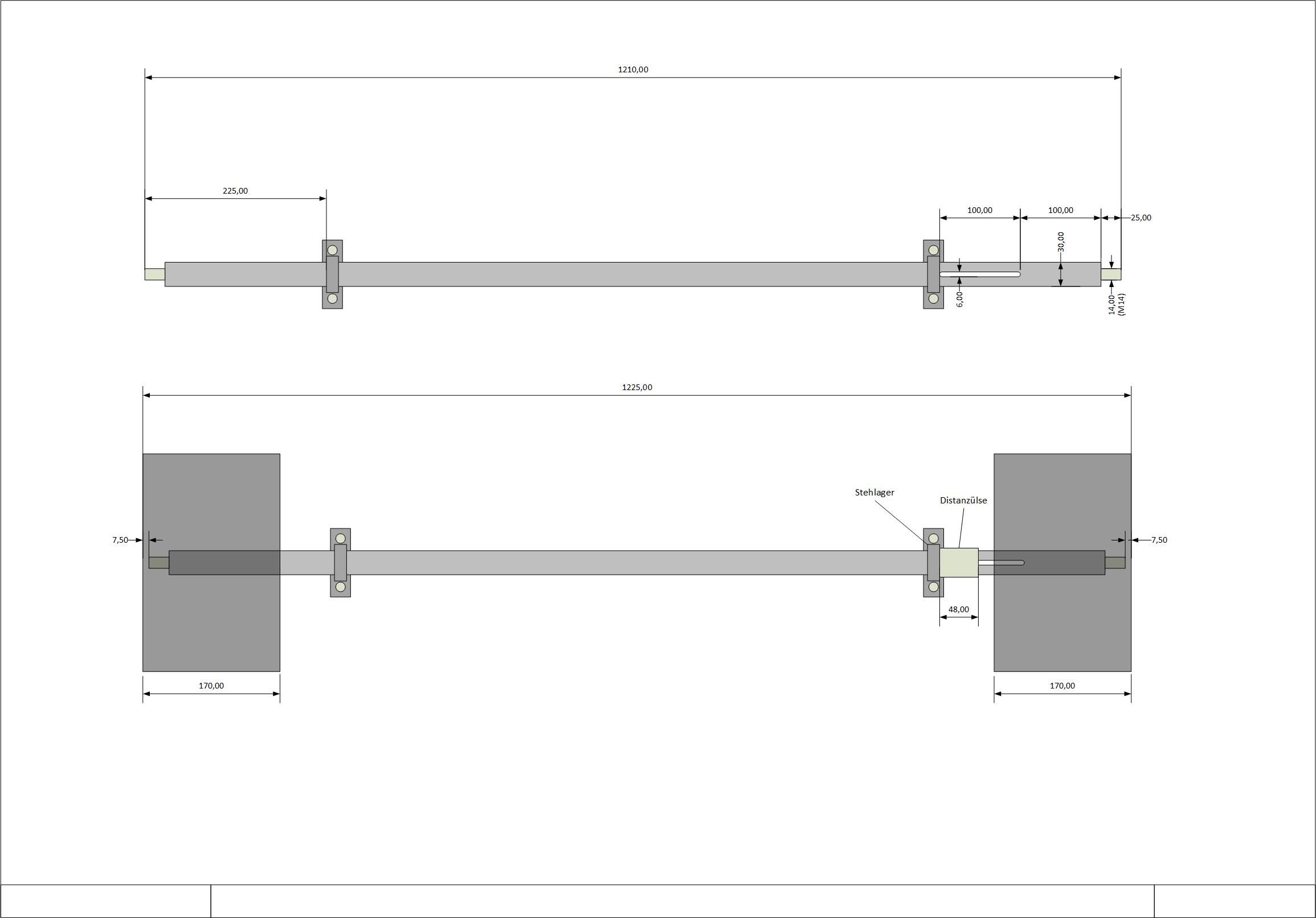

Wie lang ist denn die Hinterachse an sich und die Gesamtbreite außen an den Hinterrädern?
Könnte mir folgende Varianten vorstellen
- wenn es an den Enden keine Passfedernuten gibt eine neue Achse kaufen
- wenn du auf eine Fräsmaschine zugreifen kannst noch Nuten in die jetzige einbringen
- eventuell reicht auch Achse kürzen um mit Radsternen bis an die jetzigen Nuten ran zu kommen, da eure Motorleistung überschaubar ist und Radsterne mit ziemlicher Kraft
klemmen reicht hier bestimmt wenn die Passfeder 1-2cm reinragt
Die Aufnahme mit der Riemenscheibe kann man vermutlich umarbeiten um sie weiter zu verwenden.

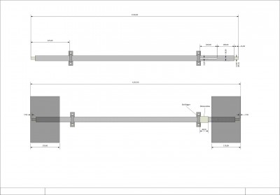

Ich habe die HA einmal grob aufgenommen und mit hochgeladen.
Ich habe allerdings nur die rechte Seite konkret vermessen.
Die (linke) Antriebsseite mit Riemenantrieb habe ich nicht aufgenommen, könnte ich aber wenn nötig auch
noch machen.
Eine 100mm lange Nut (6mm) zur Aufnahme der Radsterne wäre vorhanden.
Also je nach dem, welche Tiefe die neuen Felgen haben, also wo die Aufnahme der Felge zu den Radsterne liegt,
könnte das passen.
Die Welle müsste dann ggf. gekürzt werden.
