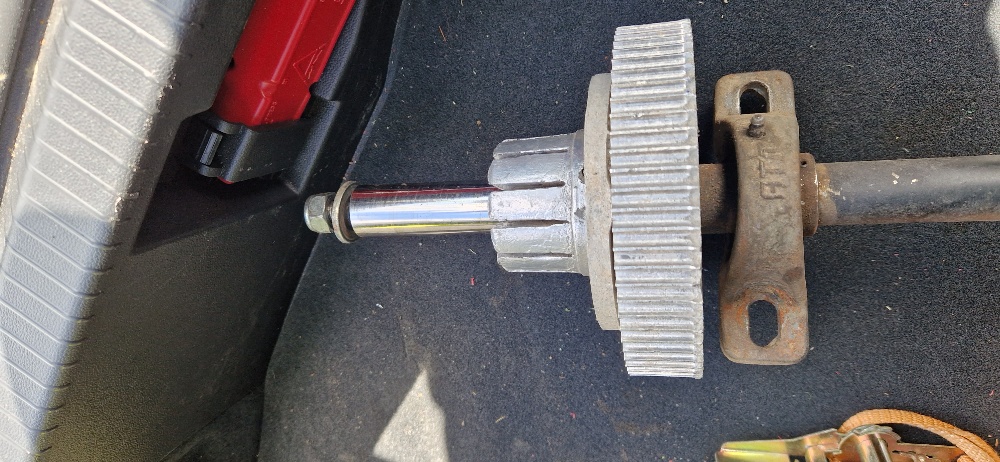

Ich habe hier noch einige Fotos der Antriebswelle hochgeladen.
Die Welle ist 30mm.
Wir bräuchten dann halt neue Felgenaufnahmen und eine andere Riemenscheibe denke ich.

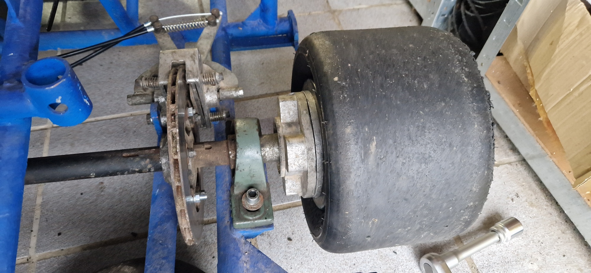

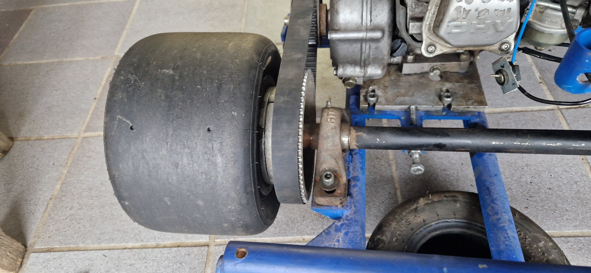

Wir haben am WE die neuen Pneus aufgezogen, die Bremsscheibe leicht überdreht, um die gröbsten Riefen raus zu bekommen und die Bremse neu eingestellt und den neuen Zahnriemen
aufgezogen. Der Motor läuft soweit ok (bis auf ein paar Fehlzündungen bei höherer Drehzahl)
Erste Probefahrt war ok, der Grinsen im Gesicht.....unbezahlbar :D
Wir müssen die Pedale noch etwas nach hinten verlängern, ansonsten muss er sich beim Bremsen doch noch zu
sehr nach vorne recken.
Die Bremszüge werden wir auch noch komplett erneuern, sowie die Beläge.
Es hat wahrscheinlich Vor- und Nachteile, dass die Felgen 2-geteilt sind. Klar, sie sind schon etwas älter, aber für die Montage der Reifen
war es doch erheblich einfacher für uns.
Dennoch sehen wir uns für zumindest die HA jetzt einmal nach neuen Radsternen bzw. Radaufnahmen für die 30er Welle um, sowie nach
entsprechenden Felgen.
Ich denke mal, bei der Länge der Radnaben bzw. Radsterne muss man auf die Platzverhältnisse achten, sodass die Räder auch im richtigen Abstand zum Rahmen usw.
stehen, bzw. wo die Nut auf der Welle ist.
Gibt es da sonst noch mehr zu beachten? Wie geht man vor?
Muss ich wissen, welche Felgen ich fahren möchte, um die richtige Nabe zu bestimmen, oder gibt es hier ein Standard für die Felgen der HA?
z.B., würden die hier passen?
Viele Grüße
Oli

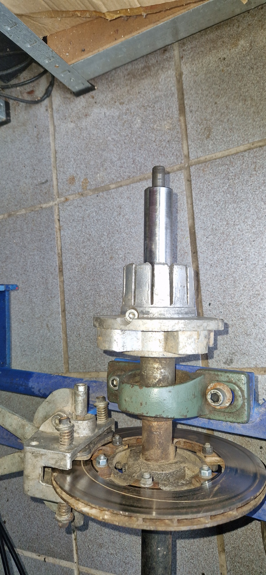

Ich habe die HA einmal grob aufgenommen und mit hochgeladen.
Ich habe allerdings nur die rechte Seite konkret vermessen.
Die (linke) Antriebsseite mit Riemenantrieb habe ich nicht aufgenommen, könnte ich aber wenn nötig auch
noch machen.

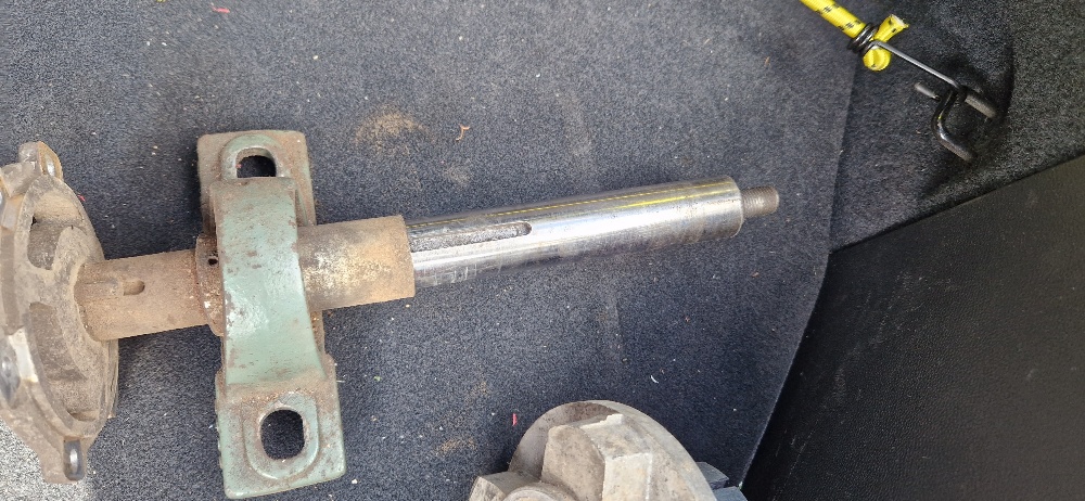

Eine 100mm lange Nut (6mm) zur Aufnahme der Radsterne wäre vorhanden.
Also je nach dem, welche Tiefe die neuen Felgen haben, also wo die Aufnahme der Felge zu den Radsterne liegt,
könnte das passen.
Die Welle müsste dann ggf. gekürzt werden.
Oli
