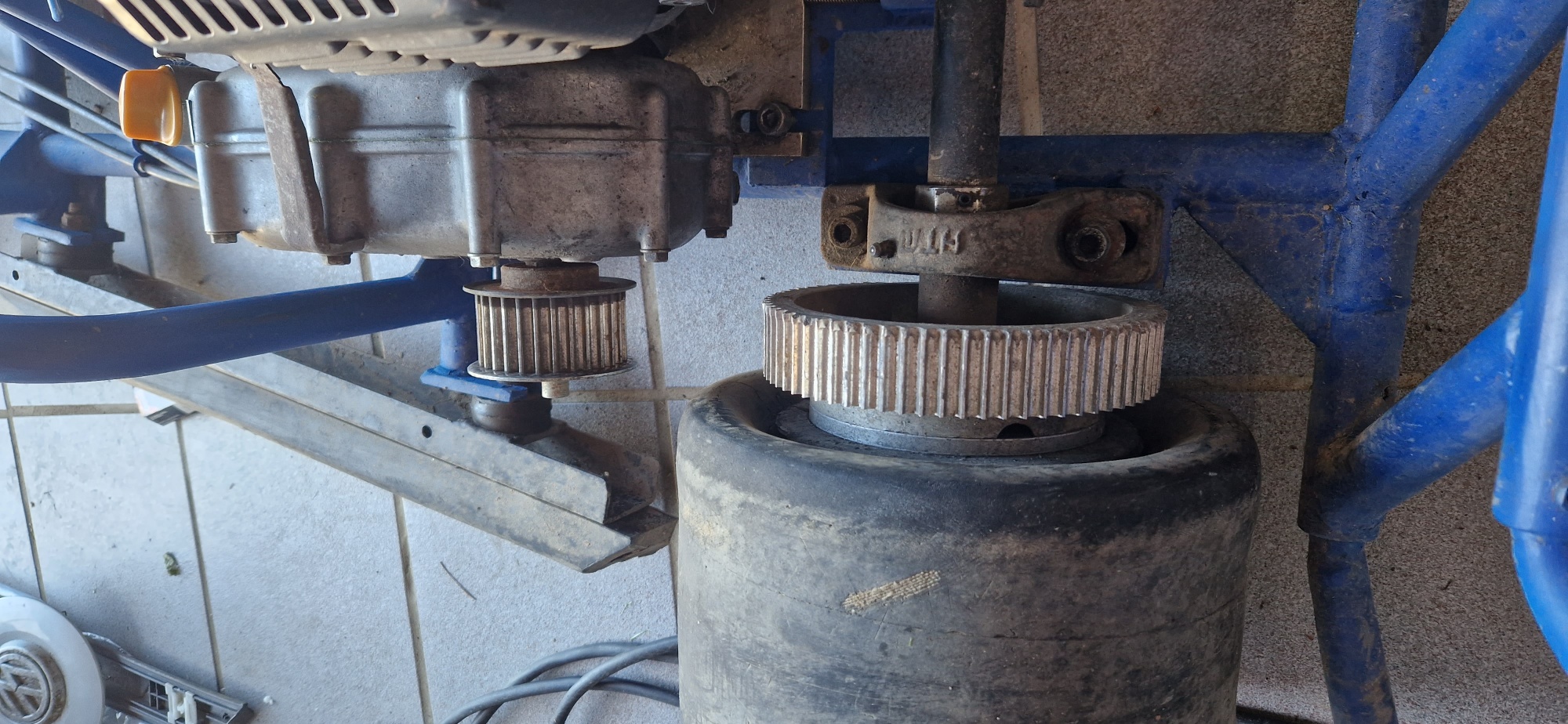

Guten Morgen zusammen,

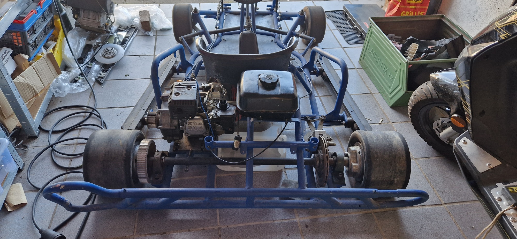

ich habe für meinem Sohn (vielleicht auch en wenig für mich.... ;) ) ein Kart angeschafft.
Wir sind neu im Kart Game und deswegen wenden wir uns hier an die Profis.
Das Kart ist gebraucht, aber nahezu komplett.
Gestern haben haben wir den Motor zum Laufen gebracht. Es ist ex Honda GX200.

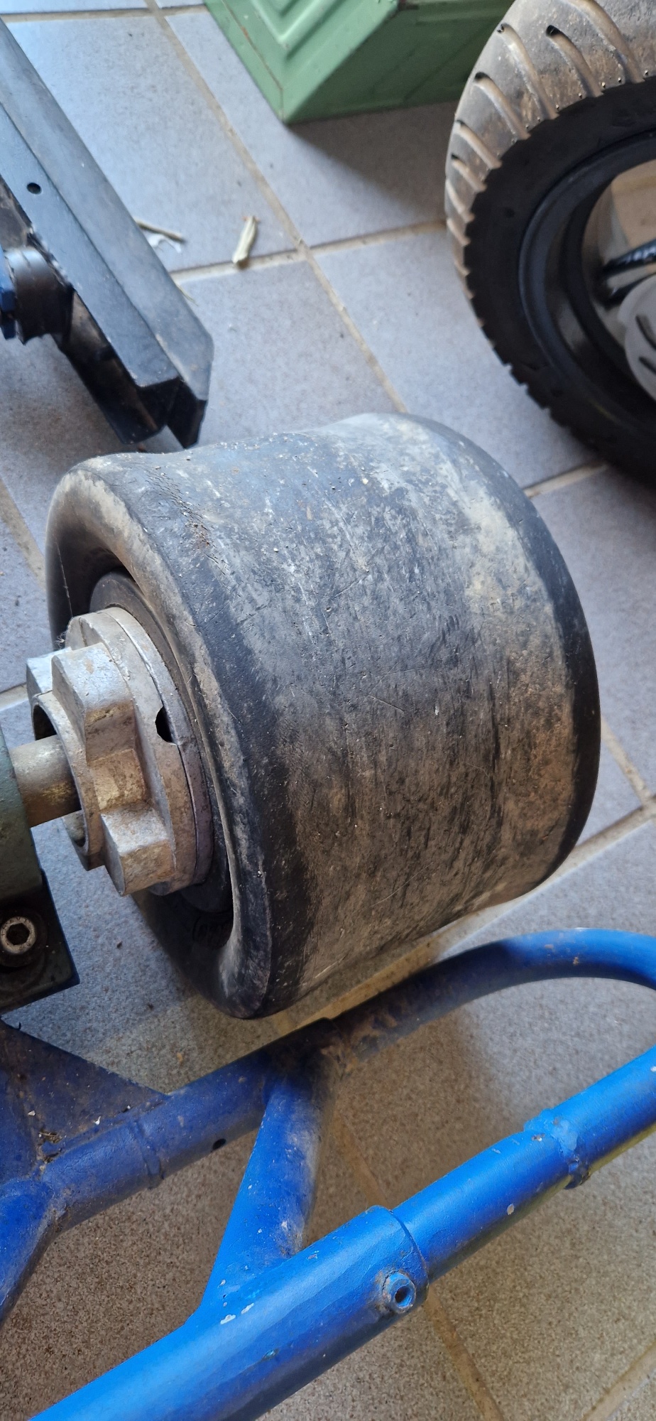

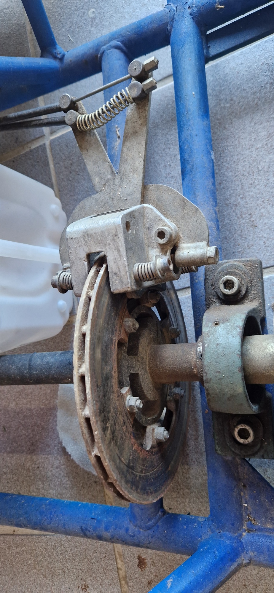

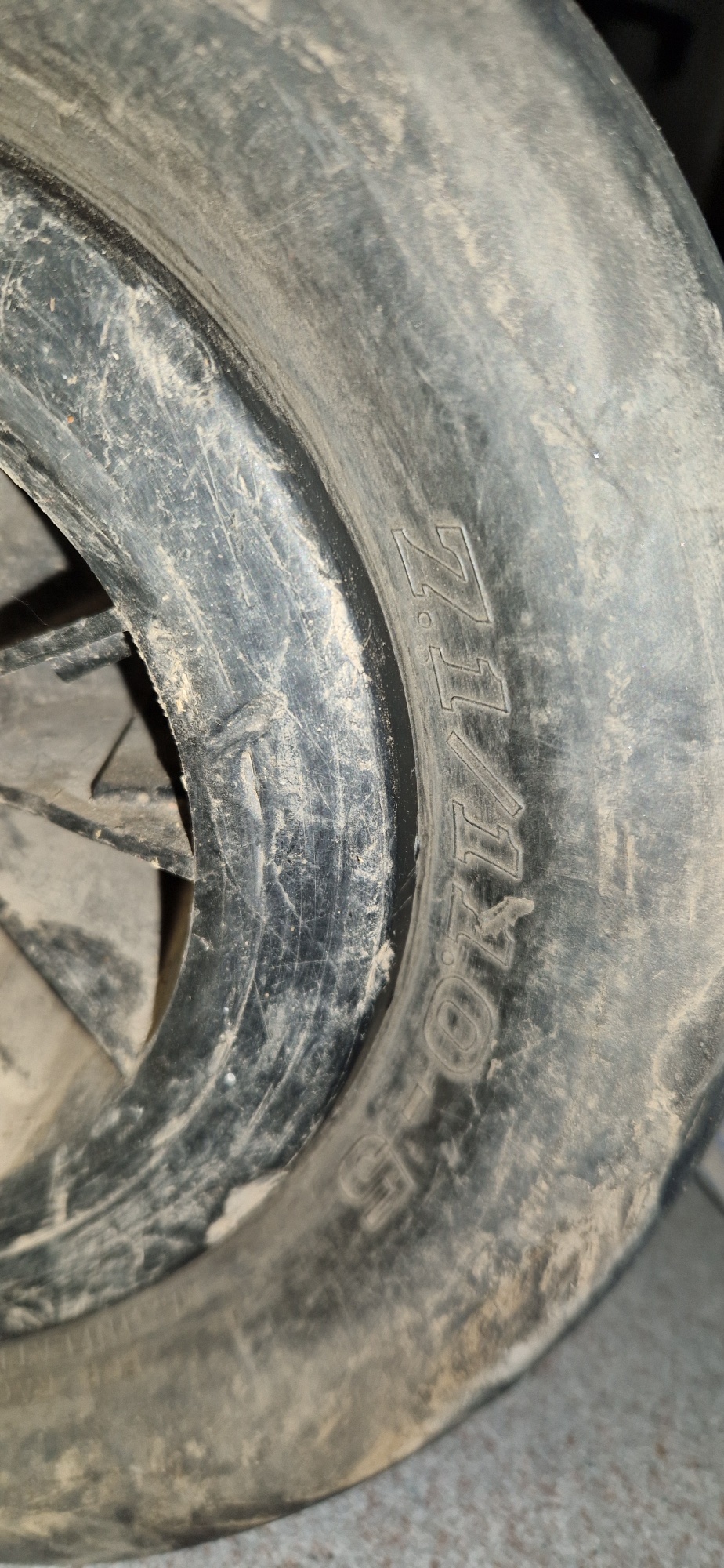

So weit, so gut. Es müssen aber noch weitere Teile ausgetauscht bzw. ersetzt werden:
- Antriebsriemen/Zahnriemen (fehlt)
- Reifen (hinten komplett runtergefahren)
- Bremsbeläge
- Bremsscheibe
Jetzt brauchen wir ein wenig Unterstützung beim Identifizieren und Beschaffen der Teile
Bin ich hier im Forum richtig?
Ich lade mal ein paar Bilder von den Teilen hoch.
Wir freuen uns über jeden Tipp.
Vielen Dank im Voraus
Oli

Sorry wenn ich das sage aber dieses ding ist für die tonne. Es ist irgend ein leihkart oder sowas ähnliches, ein extremer exot. Da wirst du kaum ein Teil dafür finden und da geld rein zu stecken wäre einfach keine gute Entscheidung.

Scheibe und Beläge könnte was aus dem Zubehör Bereich passen.
Reifen tauschen ist das kleinere Übel..
Die Frage ist, was genau habt ihr damit vor ?
Ist was fürs Private Grundstück, Parkplatz oder Firmengelände
Auf einer Rundstrecke werdet ihr damit nicht dürfen

Also wenn du Reifen brauchst hätte ich euch einen kaum gefahrenen Satz BEBA BES sehr günstig.
Sind relativ harte und für so eine Anwendung genau richtig.
Kartteile kannst z.B. hier schauen keep-racing.de/
Bei Interesse gerne eine PN schreiben dann können wir weiteres klären.

Habe ich mit meinem auch gemacht. Wie alt ist er? Ich hatte aus dem früheren Kartsport ein altes Chassis und dieses anhand eines Rennkartrahmens von allem unnötigen Gewicht (Rohren) erleichtert und dann zb. Seitenkastenhalter sind ja nur kleine Rohrstücke angeschweißt und mit Spoilerpaket versehen. Da es ja nur für den Spaß am Vergnügen ist absolut okay. Jetzt übern Winter ist ja genug Zeit um was zu machen. Da es aber ein ehemaliges Leihkarts ist musst du hier und da etwas improvisieren oder anpassen. ;)
Mondokart, Kartshop xl sind auch gute Adressen. Falls Du irgendwelche Tips brauchst, gerne PN.

Ich arbeite im Sondermaschinenbau und von daher
sollte das mit dem Improvisieren einigermaßen hinhauen :rolleyes: .
Wir werden uns da reinfuchsen.
Einige Teile sind bereits bestellt, reifen sind unterwegs, Dank @Thorsten.
Kurze Frage bei der Gelegenheit:

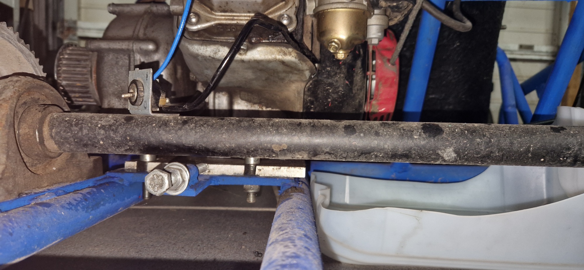

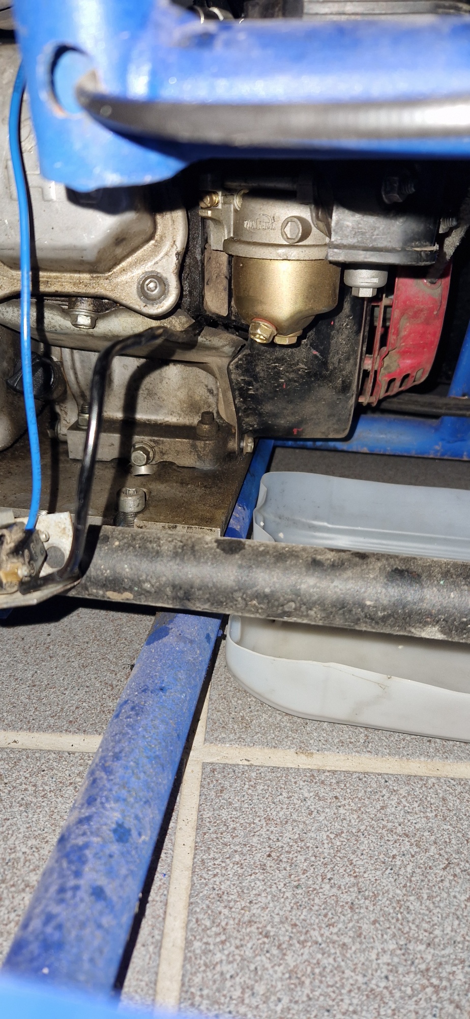

Aus dem GX200 Kurbelwellengehäuse kommt eine schwarze Ader, die an einem Schalter angeschlossen war.
Der andere Anschluss des Schalters war nicht angeschlossen.
Ich gehe hier davon aus, dass es das Kabel für den Stopp-Schalter ist. Können wir den direkt zum Abschalten auf Masse schalten?
Viele Grüße
Oli

Hi Oli,
Müsste der Aus-Schalter sein. Die Zündspule hat einen Anschluss mit dem bei auf Masse legen der Zündfunke gelöscht wird.
Eventuell hat der Motor noch einen Ölstandschalter. Dieser kommt wenn dann aus dem Gehäuse gehenüber vom Zylinder.
Selbes Prinzip, wird auch an den Kontakt der Spule angeschlossen, wenn zu wenig Öl schaltet der auf Masse.
