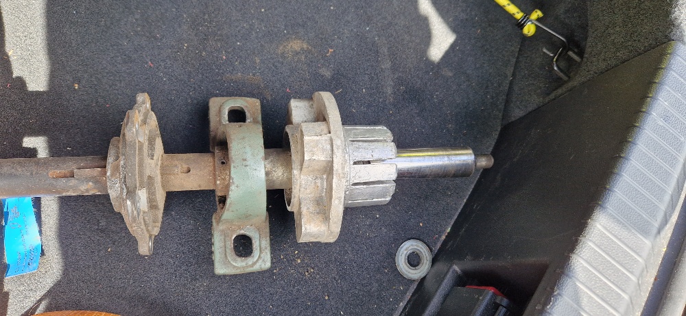

Ich habe hier noch einige Fotos der Antriebswelle hochgeladen.
Die Welle ist 30mm.
Wir bräuchten dann halt neue Felgenaufnahmen und eine andere Riemenscheibe denke ich.

Dennoch sehen wir uns für zumindest die HA jetzt einmal nach neuen Radsternen bzw. Radaufnahmen für die 30er Welle um, sowie nach
entsprechenden Felgen.
Ich denke mal, bei der Länge der Radnaben bzw. Radsterne muss man auf die Platzverhältnisse achten, sodass die Räder auch im richtigen Abstand zum Rahmen usw.
stehen, bzw. wo die Nut auf der Welle ist.
Gibt es da sonst noch mehr zu beachten? Wie geht man vor?
Muss ich wissen, welche Felgen ich fahren möchte, um die richtige Nabe zu bestimmen, oder gibt es hier ein Standard für die Felgen der HA?
z.B., würden die hier passen?
Viele Grüße
Oli

Die Radsterne passen wenn Du eine Nut in der Welle hast die weit nach außen geht so wie bei Kartachsen üblich. In Deinem Fall jedoch ist das leider nicht so oder ich hab was übersehen. Du könntest aber schauen wie weit du den Radstern auf die Achse schieben musst und ob es sich dann mit normalen Kartfelgen ausgeht. Ansonsten einfach eine 30mm Kartwelle kaufen. Lochkreis ist 58mm außer CRG vorne die haben vorne 68mm.
Martin

Hallo Oli,
Wie lang ist denn die Hinterachse an sich und die Gesamtbreite außen an den Hinterrädern?
Könnte mir folgende Varianten vorstellen
- wenn es an den Enden keine Passfedernuten gibt eine neue Achse kaufen
- wenn du auf eine Fräsmaschine zugreifen kannst noch Nuten in die jetzige einbringen
- eventuell reicht auch Achse kürzen um mit Radsternen bis an die jetzigen Nuten ran zu kommen, da eure Motorleistung überschaubar ist und Radsterne mit ziemlicher Kraft
klemmen reicht hier bestimmt wenn die Passfeder 1-2cm reinragt
Die Aufnahme mit der Riemenscheibe kann man vermutlich umarbeiten um sie weiter zu verwenden.
Sowas wäre was ihr dann benötigt

Ich habe die HA einmal grob aufgenommen und mit hochgeladen.
Ich habe allerdings nur die rechte Seite konkret vermessen.
Die (linke) Antriebsseite mit Riemenantrieb habe ich nicht aufgenommen, könnte ich aber wenn nötig auch
noch machen.
Eine 100mm lange Nut (6mm) zur Aufnahme der Radsterne wäre vorhanden.
Also je nach dem, welche Tiefe die neuen Felgen haben, also wo die Aufnahme der Felge zu den Radsterne liegt,
könnte das passen.
Die Welle müsste dann ggf. gekürzt werden.
Oli
noch machen.
könnte das passen.
