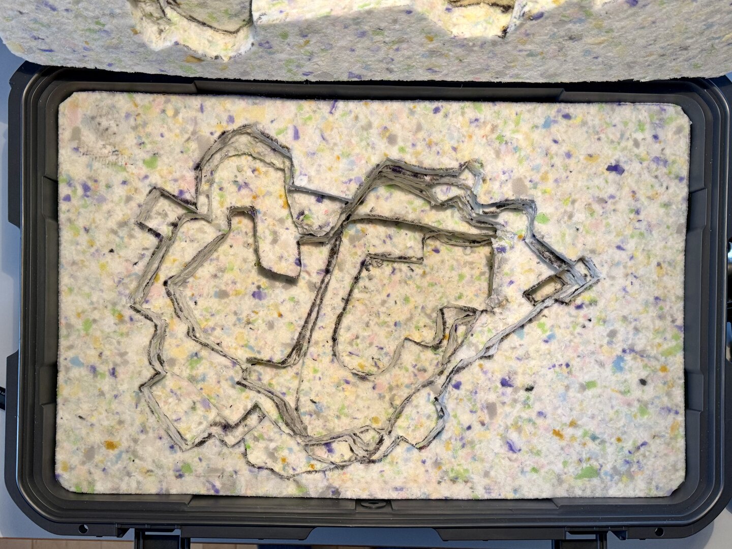

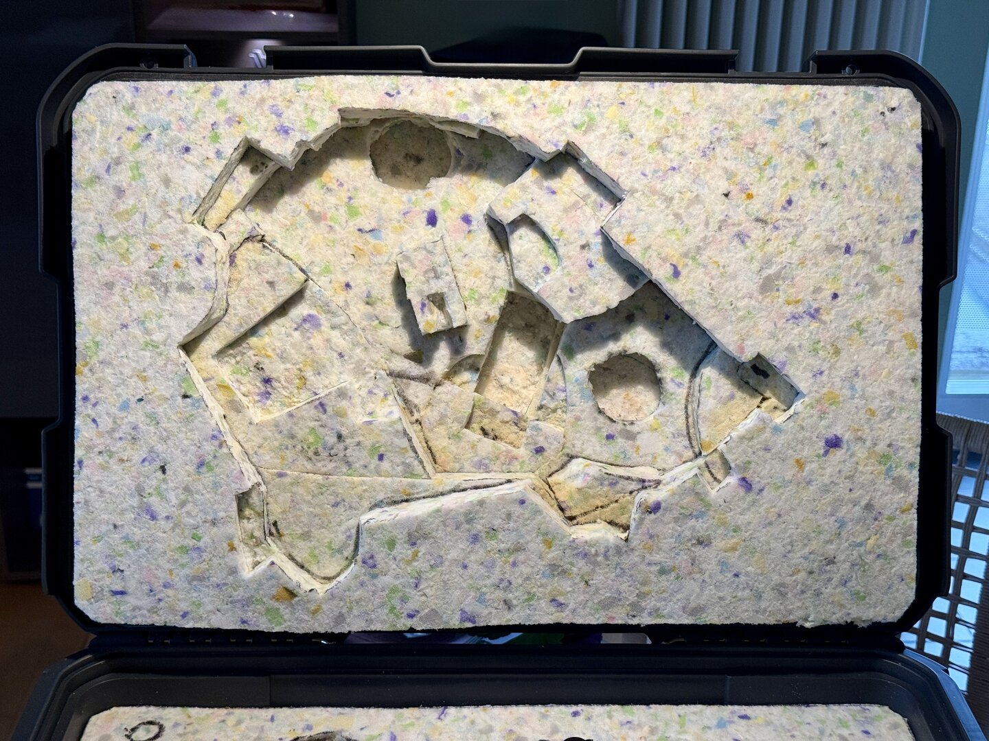

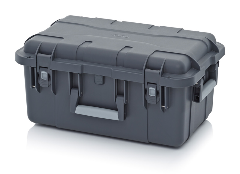

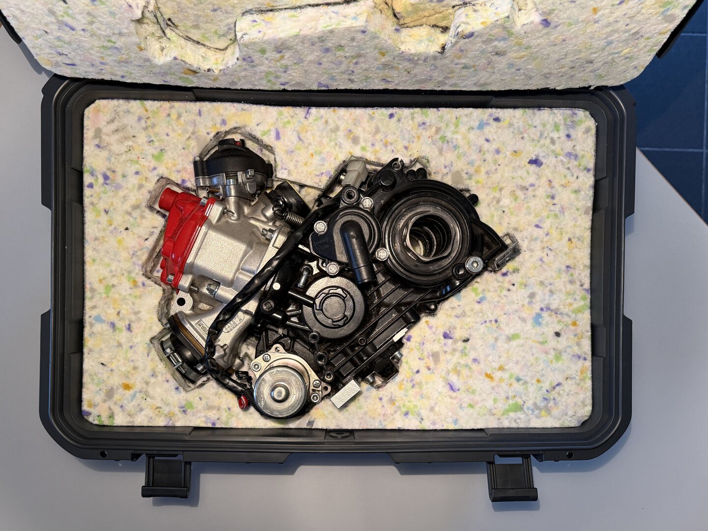

ich habe mir inzwischen eine Transportbox für meinen Motor gebaut. Vielleicht stellt sich die Frage nach dem sicheren Transport ja auch noch mal für andere, daher wollte ich meine Lösung gern mit euch teilen.
  • Transportbox: Auer Packaging Schutzkoffer Pro, Modell CP G6427
  • Inlay: 12 Verbundschaum-Matten RG120, Dicke 20 mm, Außenkontur passend für Transportbox zugeschnitten, Innenkontur lagenweise passend für Motor ausgeschnitten
  • Gewicht: ca. 8 kg für Transportbox und Füllung, ca. 24 kg mit Motor
Ist das Over-Engineering? Auf jeden Fall! :D Aber ich fühle mich mit der Lösung beim Transport im Vergleich zum einfachen Karton sicherer.

Hast du die Konturen aus dem Verbundschaum händisch rausgeschnitten?
Gruß Matthias
Cabby
Beiträge: 123
Motor: Rotax DD2 evo
Chassis: Mach1
Hausbahn: Mülsen
Re: Tipps für Versand zur Motorrevision
Beitrag von Cabby »
Hallo Sven und Matthias,
Danke für euer Lob! :-)
Die Konturen habe ich mit einem Cuttermesser geschnitten. Solange das Messer scharf ist, geht das ziemlich gut.
Ich hatte ursprünglich Schablonen für jede Lage angefertigt (3D-Scan des Motors --> Querschnitt alle 20 mm --> 2D-Schablone), jedoch war der Ansatz dann zu aufwändig in der Positionierung. Am Ende habe ich die Kontur für jede Lage einfach abgeschätzt, ausgeschnitten und ggf. nachgeschnitten - also klassisches Try&Error.
