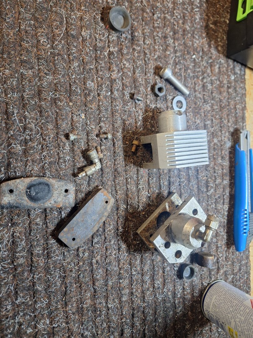

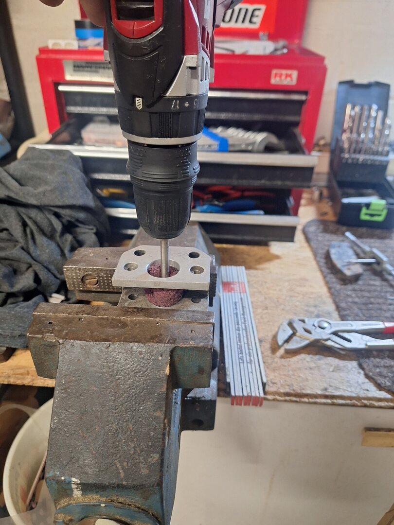

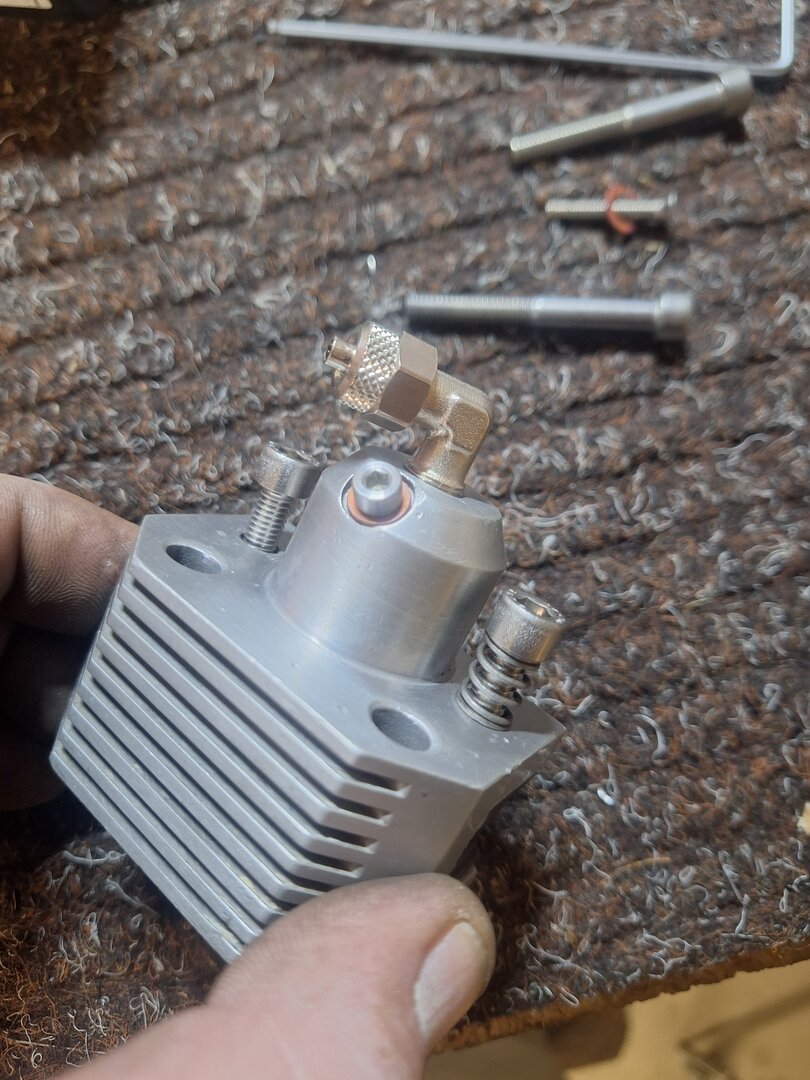

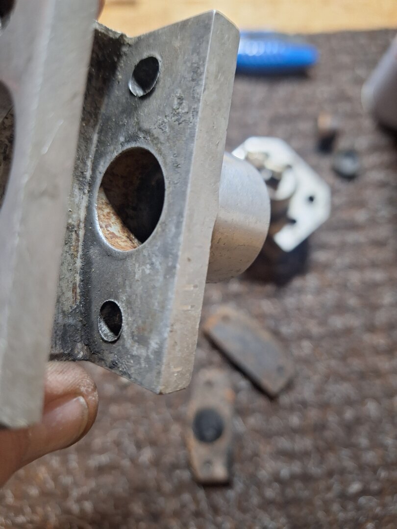

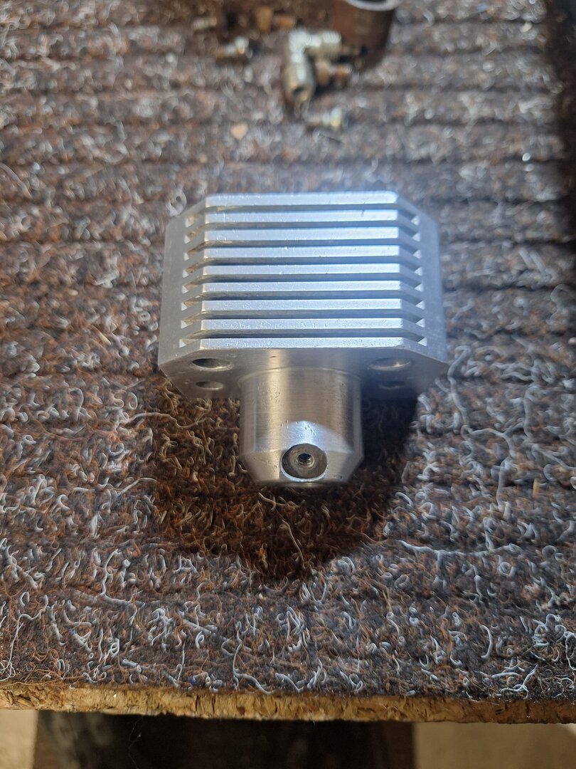

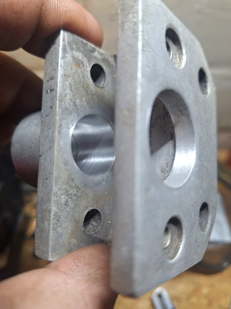

Weiter geht's nun mit dem Thema Bremsen.
Versuchen zu retten, was zu retten ist.
Vordere Bremsen...erstaunlicherweise gingen die alten Kolben recht gut aus denn Sätteln raus. Entscheidend ist immer der Zustand der Kolbengehäuse, diesmal hatte ich Glück, alles nicht wirklich schlimm. Manschetten sind gar, die kommen neu. Kolben werden warscheinlich auch neu angefertigt, mal schauen wie die Stahlkolben nach Reinigung und Politur aussehen, aber ich denke, die Rostnarben sind zu tief. Die werde ich wohl sicher neu anfertigen müssen.
Sättel und innere Kolbengehäuse habe ich mit Zahnbürste, Alureiniger und Schleifflies gereinigt und anschließend etwas poliert. Gewinde gleich mit nachgesetzt, waren nur etwas verdreckt. Nichts überdreht oder ausgerissen.
Da bei einem Sattel sowieso die Beläge fehlten, kommen da auch neue zum Einsatz. Allerdings gibts natürlich nichts mehr, was fertig ist und passt. Beläge habe ich nun in größeren Abmessungen bestellt und fräse die auf passendes Maß zurecht. Die Sättel verfügten über keine Federrückstellungsunterstützung, das werde ich ändern. Hab dazu testweise einen alten Belag von M4 auf M6 umgebohrt und mit Feder versehen. Das funktioniert schonmal, so wie ich mir das vorstelle. Also auch direkt passende Federn bestellt...über die Kosten rede ich besser nicht, gibt nur wieder Blutdruck.
Sattel hinten ist vom Zustand top in Schuss, den hatte der Verkäufer schon neu besorgt. Allerdings fehlten auch da die Manschetten. Nach etwas Recherche kam dann heraus, es gibt 2 Varianten dieser Bremse. Früher Ausführung hatte 28er Kolben, später dann 30er Kolben. Habbdie 28er und somit sind herkömmliche Manschetten im Kart Sektor nicht zu verwenden. Letztendlich hab ich dann die passenden Manschetten gefunden, sind in der Ente verbaut. Alles bestellt, wird wohl die Tage eintreffen. Alles grob überschlagen...knapp 140 Euro nur an Material. Und stundenlange Netzrecherche. Das muss man halt auch wollen..
