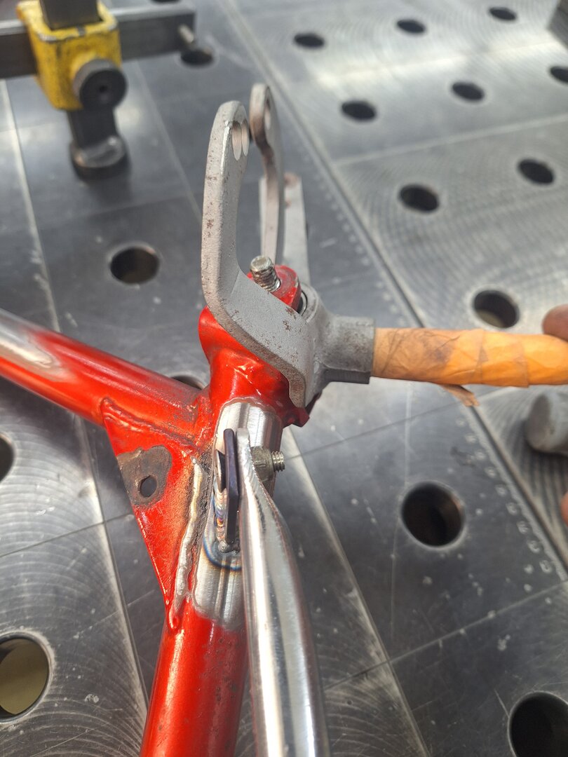

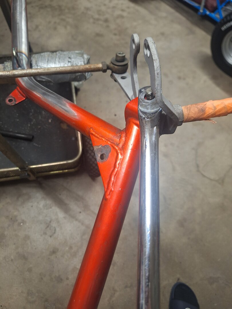

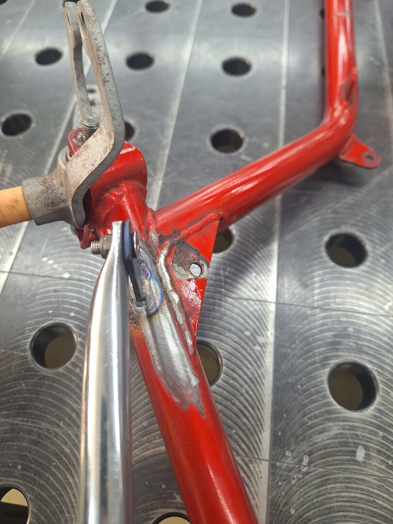

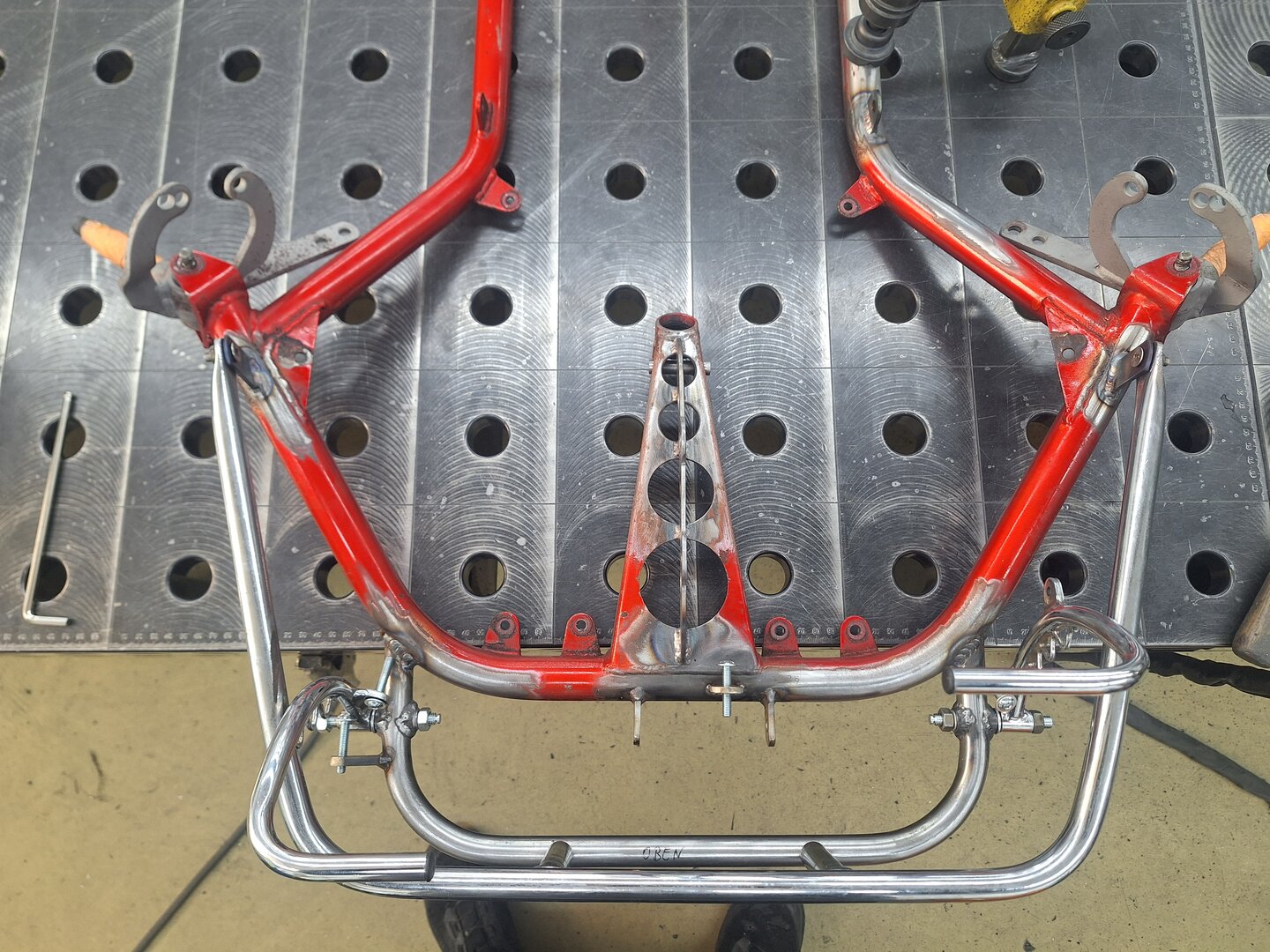

Parallel dazu habe ich den vorderen Stoßstangenbügel nochmal geändert. Dieser stammt aus dem MS Kart Regal und wird zusammen mit den Achsschenkelbolzen fixiert. Hatte schon anfangs meine Bedenken ob das alles so geht, da die Kali Bremshalter vorn schon ne recht spezielle Form haben. Natürlich war's so, das das die Achsschenkel an der Stoßstange anstießen. Also den Bügel gekürzt und neu abgesetzt. Zwei Haltelaschen lagen noch parat, die hatte ich am Auspuff abgetrennt. Bissel zurecht geschliffen und an den Rahmen geschweißt. Nix verschwenden, wieder verwenden... 😅
Achsschenkel haben nun bei vollen Einschlag genug Platz. Die Front ist nun endlich von der Form gefällig. Eigentlich bin ich ein absoluter Originalitätsfanatiker und versuche, soviel wie möglich zu erhalten. Da aber die originale Form der Front wirklich graußig aussieht ( Bild 1 und 2 ), der Bügel vorn sowieso fehlte, die Pedalhalter auch schon verschlissen waren und es bei einer Replika sowieso egal ist, kam der ganze Bumms halt weg und entstand neu. Gefällt mir in der Form viel besser und der nächste Punkt auf der To Do Liste ist fertig.
