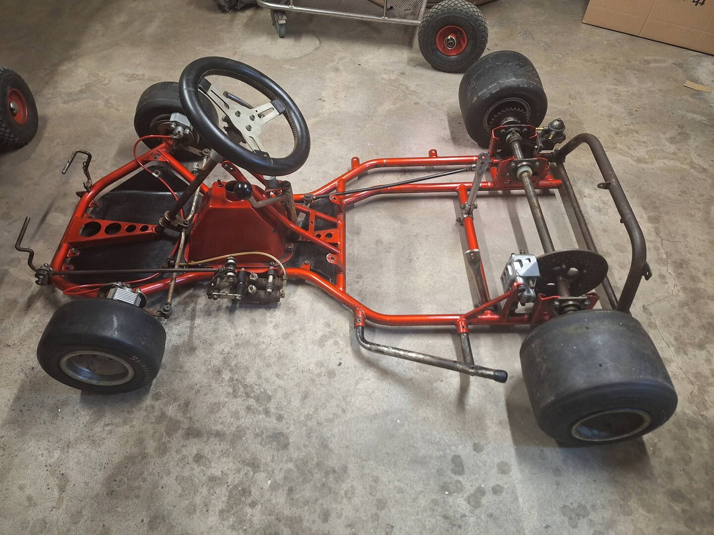

Öhm, erwähntest du nicht mal was von Platzproblem?

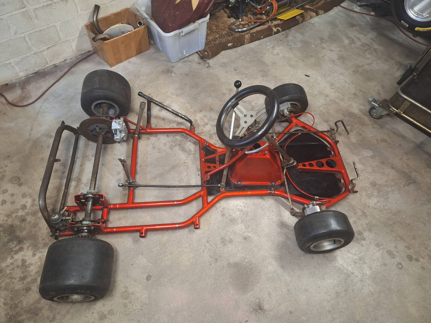

Schalthebel links? Sieht im Vergleich zu dem letzten fast modern aus. Von wann ist der?
Re: Der Weihnachtsmann hat mir'n neues Kart gebracht...
Schalthebel und Kupplung sind quasi seitenverkehrt. Wurde umgebaut. Warum auch immer.
Modern täuscht, das Auto ist nach dem Hochrad der zweitälteste im Stall.
Ist aber diesmal kein DDR Auto. Mal sehen, ob es überhaupt einer hier erkennt und den Jahrgang einschätzen kann...

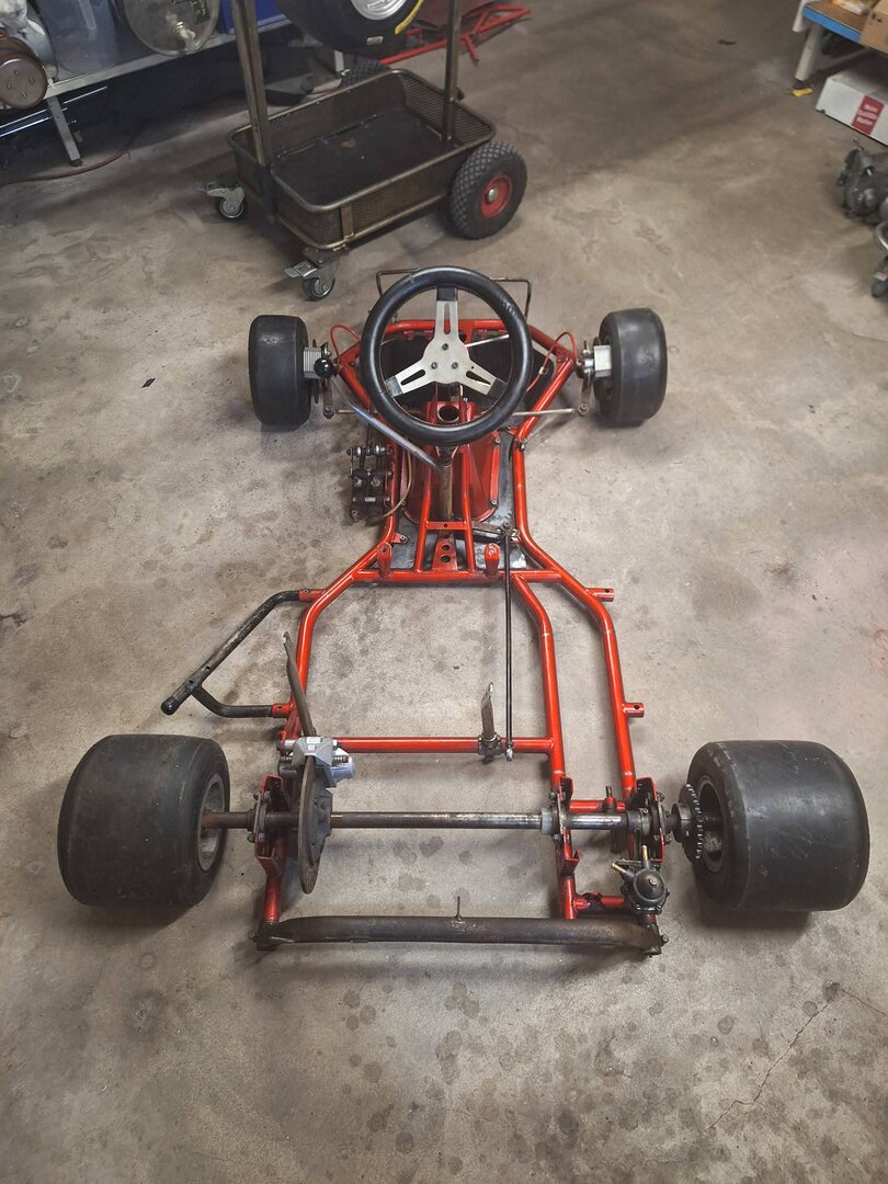

Das Kart habe ich in Holland gefunden und gekauft. Plan ist, wie solls auch anders sein, eine Vollrestaurierung und Umbau von diversen Sachen. Das Auto wird ein Clone von einem DDR K Wagen, zeitliche Ära Anfang/Mitte 80er Jahre.
Um es mal aufzulösen, es handelt sich bei dem Kart um ein Kali Kart Hiro, Baujahr kann nur 78 oder 79 sein.
In der DDR gab es einen Konstrukteur, der in Besitz eines Kali Kart gelangte, es kopierte und eine Eigenbau Kleinserie auflegte. Dieses Kart nannte er MaVo, der Name entstand aus den Anfangsbuchstaben von ihm und seinem Sohn. Manfred Reinke hat sie gebaut und Sohn Volker Reinke war damit sehr erfolgreich. Die Mavos waren quasi fast eine 1:1 Kopie vom Kali Kart.
Ich möchte nun aus dem Kali eine Mavo Replika bauen, aber um paar Änderungen komme ich nicht drum herum.
Das Auto wird auf 3 Pedale umgebaut, die Hauptbremszylinder werden versetzt, die Front auch etwas verändert.

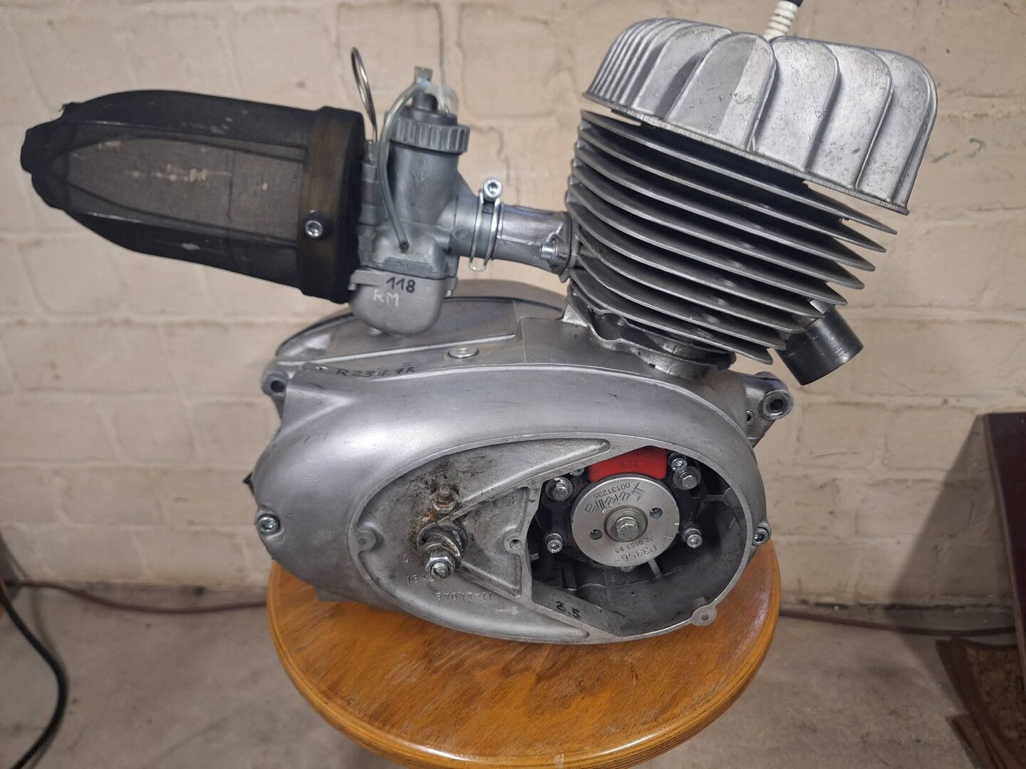

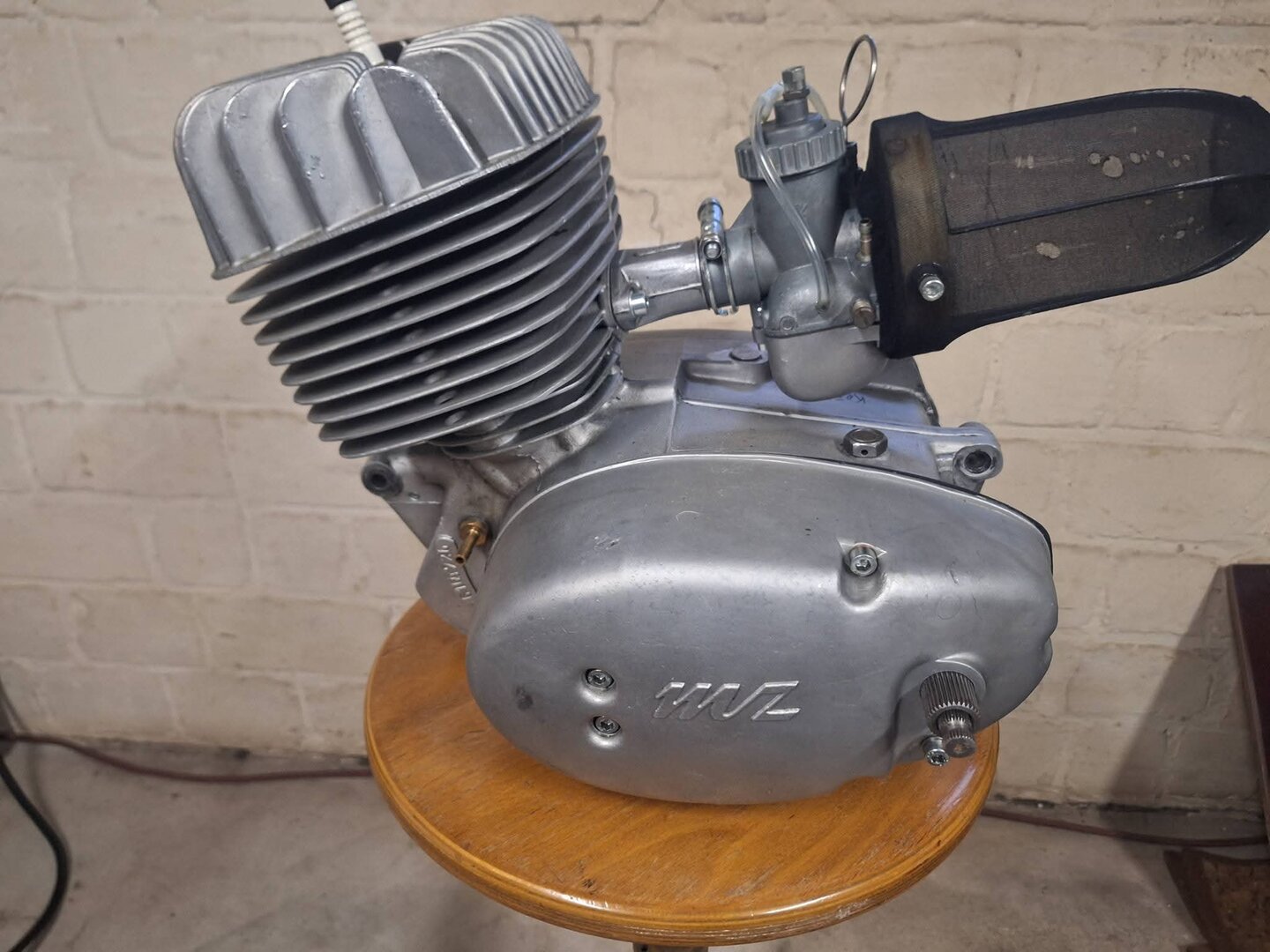

Das ganze wird dann von einem MZ TS Motor mit 150ccm befeuert.
Der Aufbau erfolgt im Rahmen des Reglements der K-Wagen Classic Trophy und dort wird das Ding auch eingesetzt. Ich selber werde das Auto nur testweise fahren, aber es bleibt in der Famile. Mein Cousin liegt mir schon lange in den Ohren, das er in die KCT möchte, ihm fehlen aber das Knowhow und die technischen Voraussetzungen, so ein Projekt zu stemmen. Diesen Part zu übernehmen, fällt mir aber wirklich nicht schwer.
Der Motor ist natürlich schon K-Wagen tauglich fertig...🤷🏻♂️ Zylinder und Steuerzeiten optimiert, Vergaser angepasst, Rennzündung drinne...
