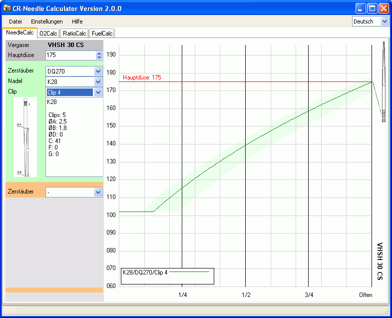

Klar, bei Deinem Vorschlag läuft er ja auch bei Vollgas noch über die Nadel. Die Düse hat hier bis zum 4. Clip (fett) keine relevante Wirkung.Original von KRVDer Clip verändert die Charakteristik extrem deutlich
Claus
- Unbenannt.gif (30.78 KiB) 1507 mal betrachtet

Das Diagramm mit der freigegebenen Fläche durch die Nadel liefert eine gute Abschätzung, was eine andere Nadel-Düsenstock Kombination liefert.
Aber der Cutoff durch die Hauptdüse ist keine Annahme die funktioniert.
Weder theoretisch noch im praktischen Betrieb, wie ich feststellen musste.
Der Druckverlust ist entscheidend. Und da hat man immer einen Effekt durch die HD. Wenn ich zB von 175 auf 178 bei dieser Bedüsung gehe spür ich es ja auch deutlich.
