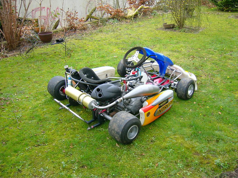

@ Rabbitracer
Interessiert mich. Schick mal ein Bild von Deinem Motor.
Welcher Schaltermotor?
Hab Fotos in der Gallerie. Aber hier sind auch noch 2.
Da musste am besten den Powerspayk Frank ansprechen.
der ist der Mann für Cross Motoren. Hat die meiste Erfahrung damit.
hat auch 250er , die er besorgen kann. Das hätt ich normal auch genommen , wenn ich nicht auf so ner engen Bahn zuhause wär. da lohnt das nicht.
Aber evtl für Dich. Brauchst halt ne schnelle Bahn für.
Doch auch so einer wie meiner ist gut. der ist ganz original und hat noch potenzial zum Tunen. und geht auch so ganz gut. Beim beschleunigen aus Anfang 2. Gang , konnte mir ein wirklich schneller Renn Pavesi , nicht wegfahren. Obwohl der 10PS mehr hatte....
Aber wenn dann paarmal geschaltet wird, haut der wahrscheinlich schon ab.
Lässt sich jedenfall prima fahren. Sogar in Büren...wo alle schalterfahrer stöhnen

- TibiTM 3.jpg (195.39 KiB) 1006 mal betrachtet
- TM Cross 1b.jpg (88.52 KiB) 1003 mal betrachtet
