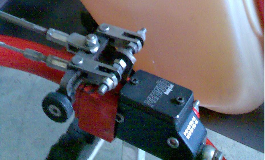

Habe ein Maranello RS2 Chassi mit Hinterradbremse
Gibt es die möglichkeit die Bremskraft an der Hinterrad Bremse so ein zu stellen das sie nicht so schnell Blockiert ?
Oder hat jemand einen Tipp wie man ein besseres gefühl für die Bremse bekommt ?
Bin für jede Antwort dankbar
- Bremse.jpg (74.79 KiB) 1202 mal betrachtet
MFG Quertreiber

Wenn ich die Bremse nur leicht an tippe dann geht nichts, wenn ich etwas fester zu beisse dann Blockiert sie sofort.Original von ex!stenZ
nicht so hart auf die bremse kloppen oder vlt einen etwas längeren bremsweg
Ist echt schwer zu Dosieren wenn man keienen wiederstand hat.
Dachte da kann man evtl. etwas verstellen ?
MFG Quertreiber

Was is das denn für ne Unsinns Ansteuerung??
Waagebalken für einen Bremszylinder? Komisch

Bremskraft einstellen
Hallo Quertreiber,
also den Maranello Fahrern helfen wir natürlich.
Du kannst deinen Pedalweg für die Bremse verändern. Ich nehme an, dass deine Bremsstange recht weit oben am Pedal befestigt ist - somit hast du einen kurzen Pedalweg und die Bremse ist etwas schwieriger zu dosieren.
Befestige deine Bremsstange einfach mal weiter unten am Pedal und teste es dann mal.
Normal hast du schon an einfachen Pedalen zwei Befestigungspunkte.
Was für eine Bremse fährst du auf dem Maranello?
Hi JP-stahlOriginal von jp-stahl
Waagebalken für einen Bremszylinder? Komisch![]()
Stimmt da was nicht an der befestigung ?
Hab das Chassi so bekommen.
MFG Quertreiber

Hi MaranelloSnake
Was das für eine bremse ist kann ich erst morgen sagen, ist glaub Standart 4 Kolben Hinterradbremse Verbaut.
Am unteren ende des Pedals ist das sicherungsseil befestigt, aber ein guter Tipp den ich mal versuchen werde
Ach ja die Bremskraftverstellung am Hauptbremszylinder kannst auch weg machen. Die brauchst du nur bei zwei Hauptbremszylindern und Vorderradbremse.
Falls du die Verstellung verkaufen möchtest, dann schreib mir einfach ne PN - ich suche nämlich zufällig eine.
