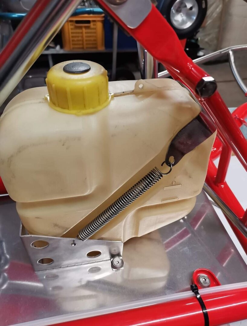

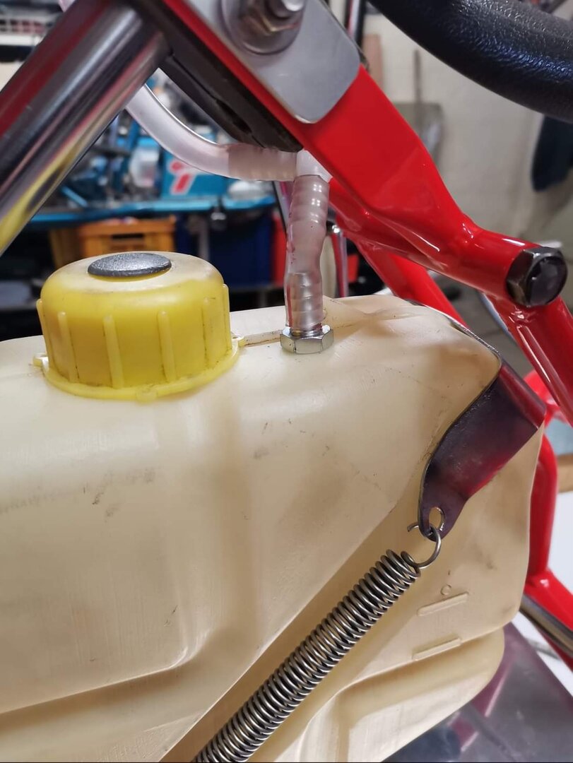

Nö, eigentlich nicht. Mit den einschraubbaren Anschlüssen ne ganz easy Nummer. Dauert keine 5min. Inkl Bohren.janni851 hat geschrieben: 06.07.2024, 17:35 Man kann zwar auch Anschlüsse nachsetzen, ist aber gefummel.
Hab ich bei dem "Tank" auch nachrüsten müssen.
