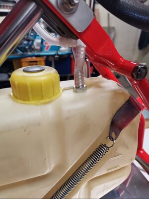

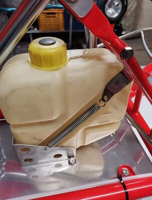

Beitrag von MZ-HB »
janni851 hat geschrieben: 06.07.2024, 17:35 Man kann zwar auch Anschlüsse nachsetzen, ist aber gefummel.
Nö, eigentlich nicht. Mit den einschraubbaren Anschlüssen ne ganz easy Nummer. Dauert keine 5min. Inkl Bohren.
Hab ich bei dem "Tank" auch nachrüsten müssen.
