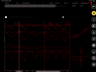

In den Daten habe ich gerade gesehen, dass die Temperatur Peaks wohl direkt nach dem Schaltvorgängen 4 auf 5 und 5 auf 6 kommen. Bei relativ moderaten Drehzahlen. Meist so zwischen 10500 und 13500 U/min. Selten dreht der Motor höher.

Kannst du mal ein Screenshot von den Daten (Abgastemperatur + Drehzahl) machen ? Deine Beschreibung der Peaks ist etwas ungewöhnlich...
Die gemessene Temperatur kann man nicht immer 1:1 mit Daten anderer Motoren vergleichen ! Der gemessene Wert hängt u.a. stark davon ab wie weit dein Temperatursensor vom Mittelpunkt Brennraum montiert ist.

Deki#91 hat geschrieben: Di 5. Mär 2024, 12:54 Kannst du mal ein Screenshot von den Daten (Abgastemperatur + Drehzahl) machen ? Deine Beschreibung der Peaks ist etwas ungewöhnlich...
Daher würde ich dazu raten den Kolben (Farbe Kolbenboden und Feuersteg) kontrollieren.
Kerzenbild ist ein guter Indikator auf die Schnelle, aber wenn du die letzte Runde es ruhiger angehst kann sich dieses stark verändern.
Der Temperatursensor kann doch bei der TM-Birne nur in einer Position eingebaut werden, oder nicht? Die Bohrung und das Gewinde sind doch im Auslieferungszustand schon gefertigt.
Den Kolben schaue ich mir vor der nächsten Fahrt mal an.

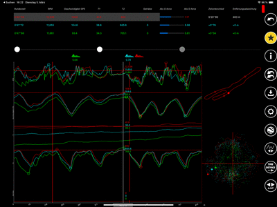

Hier zwei Screenshots:

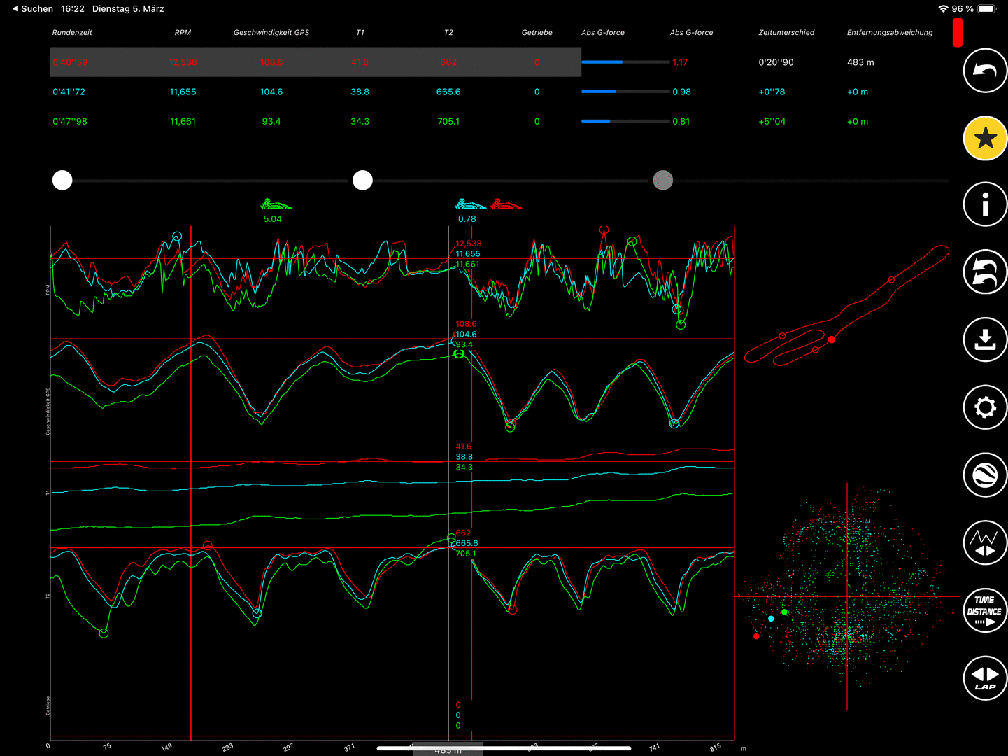

Die Position der Sensoren ist meistens vorgegeben . Jedoch die Bau Art der Sensoren ist durchaus Unterschiedlich. Damit meine ich den Durchmesser des Sensors . Je dicker der Durchmesser des Sensors ist umso träger reagiert er und kann unter Umständen den Peak überhaupt nicht messen , weil die Zeit die der Sensor braucht um sich zu erhitzen zu gering ist.
Aber die Hohe Abgastemperatur bei deiner Bedüsung ist im Peak recht ungewöhnlich .
In den Screenshots ist die Max. Temp. 638 Grad

RKS Engines hat geschrieben: Di 5. Mär 2024, 15:57 Die Position der Sensoren ist meistens vorgegeben . Jedoch die Bau Art der Sensoren ist durchaus Unterschiedlich. Damit meine ich den Durchmesser des Sensors . Je dicker der Durchmesser des Sensors ist umso träger reagiert er und kann unter Umständen den Peak überhaupt nicht messen , weil die Zeit die der Sensor braucht um sich zu erhitzen zu gering ist.
Okay, das verstehe ich und es mach Sinn. D.h. unter Umständen ist die Abgastemperatur ja sogar im schlimmsten Falle noch höher falls der Sensor zu träge reagiert…
Verbaut ist jedenfalls der A 2151 von Alfano.

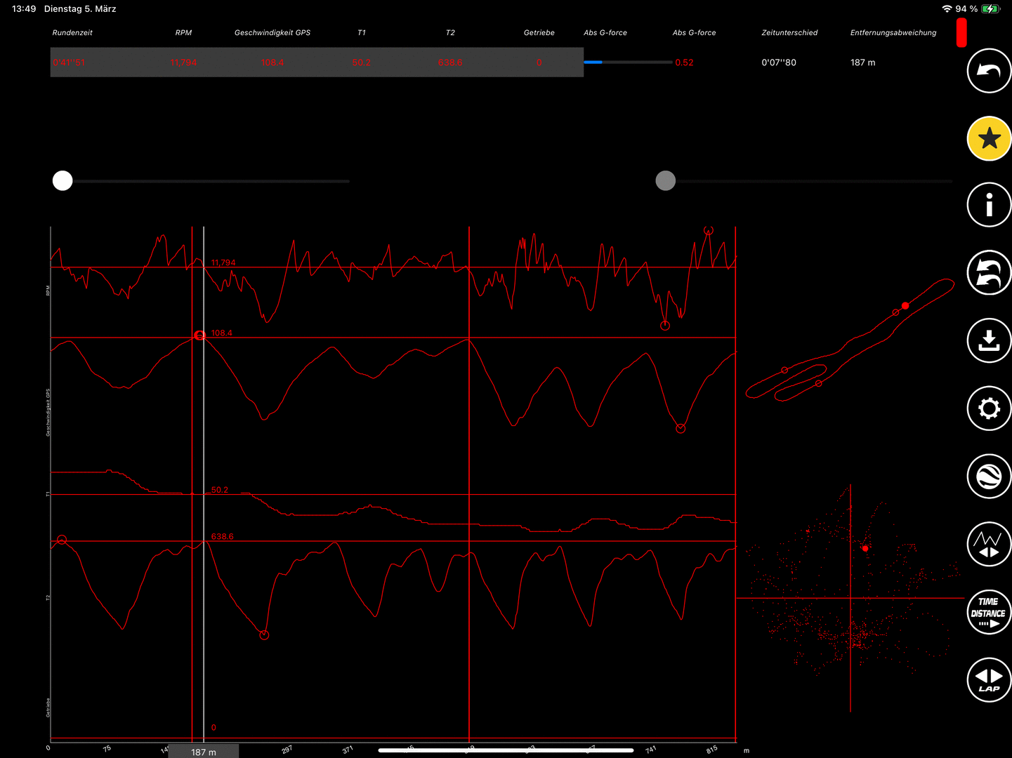

Ich sehe gerade, das die Abgastemperatur auf einem Turn sogar noch höher war.

Aber da passt was nicht. Die Drehzahl als auch speed passen nicht zu 700 grad . Evtl hat der Sensor einen weg

So wie ich das deute ist das Leerlaufsystem zu mager.....ich würde mal B52 versuchen.....Nadel einen halben Clip höher.

Deine Peaks befinden sich jeweils in der Rollphase....besonders in der Berg Auf Schikane....
