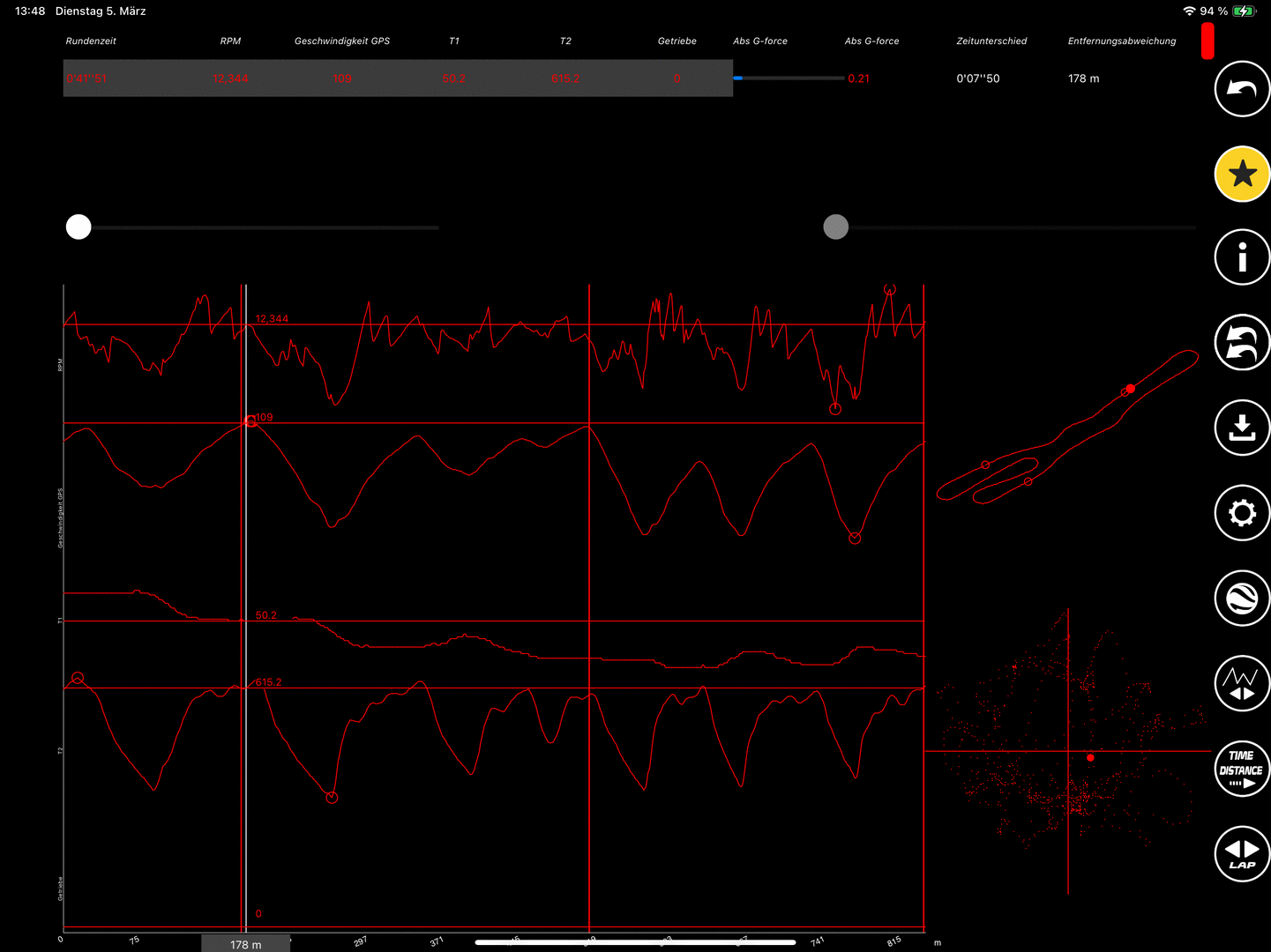

Hier zwei Screenshots:

Die Position der Sensoren ist meistens vorgegeben . Jedoch die Bau Art der Sensoren ist durchaus Unterschiedlich. Damit meine ich den Durchmesser des Sensors . Je dicker der Durchmesser des Sensors ist umso träger reagiert er und kann unter Umständen den Peak überhaupt nicht messen , weil die Zeit die der Sensor braucht um sich zu erhitzen zu gering ist.
Aber die Hohe Abgastemperatur bei deiner Bedüsung ist im Peak recht ungewöhnlich .
In den Screenshots ist die Max. Temp. 638 Grad

RKS Engines hat geschrieben: 05.03.2024, 15:57 Die Position der Sensoren ist meistens vorgegeben . Jedoch die Bau Art der Sensoren ist durchaus Unterschiedlich. Damit meine ich den Durchmesser des Sensors . Je dicker der Durchmesser des Sensors ist umso träger reagiert er und kann unter Umständen den Peak überhaupt nicht messen , weil die Zeit die der Sensor braucht um sich zu erhitzen zu gering ist.
Okay, das verstehe ich und es mach Sinn. D.h. unter Umständen ist die Abgastemperatur ja sogar im schlimmsten Falle noch höher falls der Sensor zu träge reagiert…
Verbaut ist jedenfalls der A 2151 von Alfano.
Ich sehe gerade, das die Abgastemperatur auf einem Turn sogar noch höher war.

Aber da passt was nicht. Die Drehzahl als auch speed passen nicht zu 700 grad . Evtl hat der Sensor einen weg

So wie ich das deute ist das Leerlaufsystem zu mager.....ich würde mal B52 versuchen.....Nadel einen halben Clip höher.

Deine Peaks befinden sich jeweils in der Rollphase....besonders in der Berg Auf Schikane....
