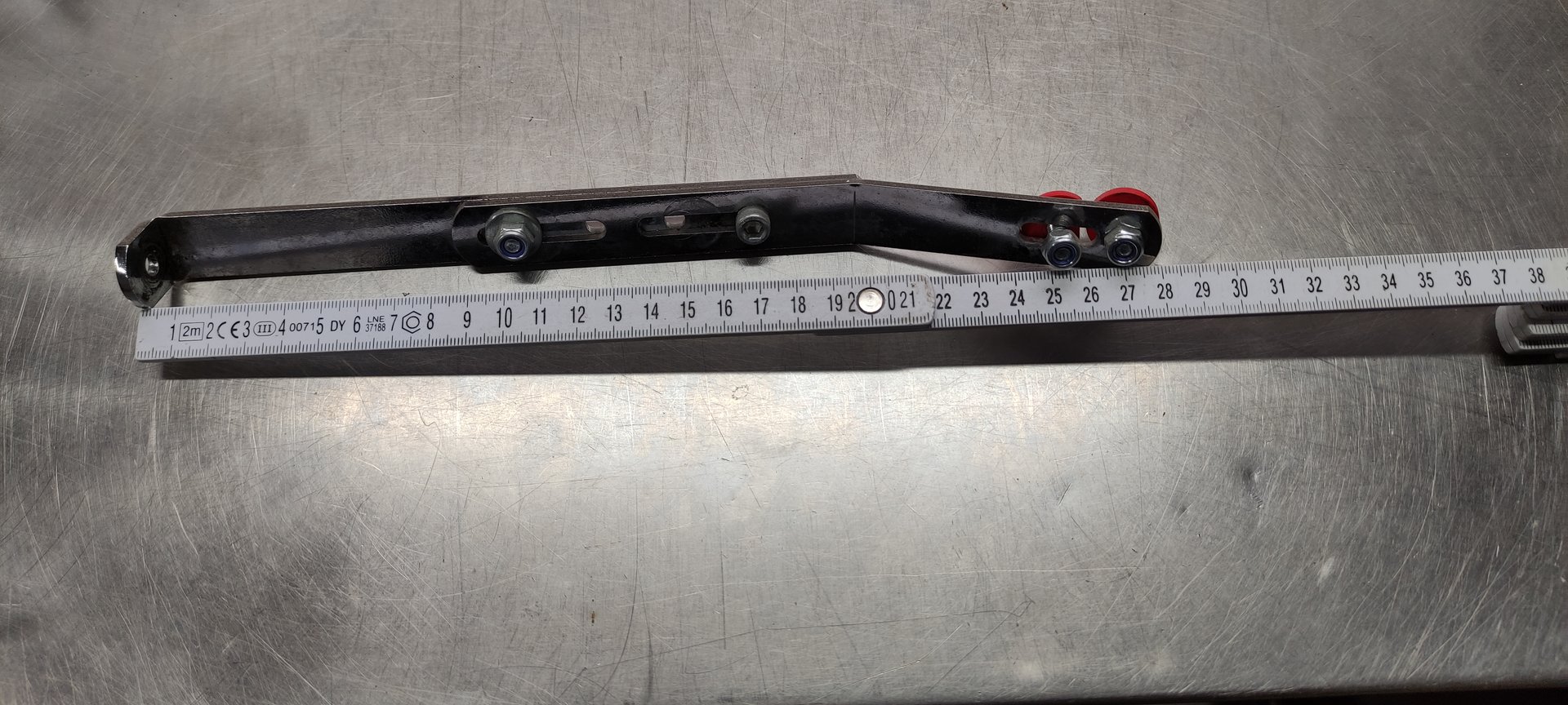

Ich verwende an meinem OTK auch ein KG508 Nassau Panel mit einem M10 Frontbumper.
Die untere Halterung vom Nassau Panel sollte ca, 28cm lang sein.
Hier noch ein Bild von meiner Halterung.

Ist es die Halterung von Mach1? Falls ja, welche Variante (175mm?)?Ragnar hat geschrieben: 28.02.2024, 12:31 Ich verwende an meinem OTK auch ein KG508 Nassau Panel mit einem M10 Frontbumper.

Hey Johnek
Auf der Halterung kann ich keine Herstellerangaben finden.
Die Halterung habe ich von Kraft Motorsport und sie wurde auch so in der RMC eingesetzt.
Mehr Infos kann ich dir dazu leider nicht geben.
Kannst dich ja mal bei Kilian oder Andre von AS Kartparts melden. Die verbauen ja auch die 508er Nasen am OTK.
