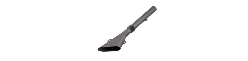

Jeder von euch wird sicherlich mit den Luftförderer für die hintere Bremse vertraut sein.
Denkt ihr, man könnte ihn auch auf den Kühler (Rotax Max) richten, um ihn mehr zu kühlen (von der linken Seite wo er üblicherweise montiert ist, Luft auf die Rechte Seite zu leiten)?
Im Reglement fand ich nichts darüber, dass man das darf bzw. nicht darf (es steht auch nichts über das kühlen der Bremse).
Im Anhang ist ein Beispiel für ein Förderer sowie das Reglement, falls das weiterhilft.

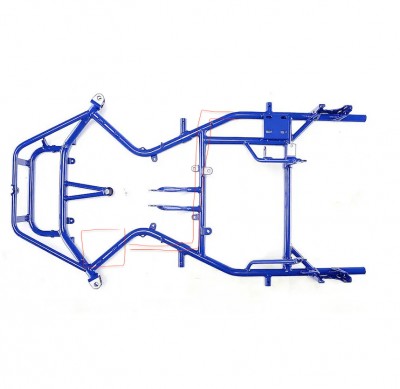

Beitrag von C5P3 »
Was haltet ihr von der Idee im Anhang? Die rote Linie wäre ein Luftkanal zum Radiator, da im Reglement Änderungen „durch“ den Radiator verboten sind und nicht „zum“
