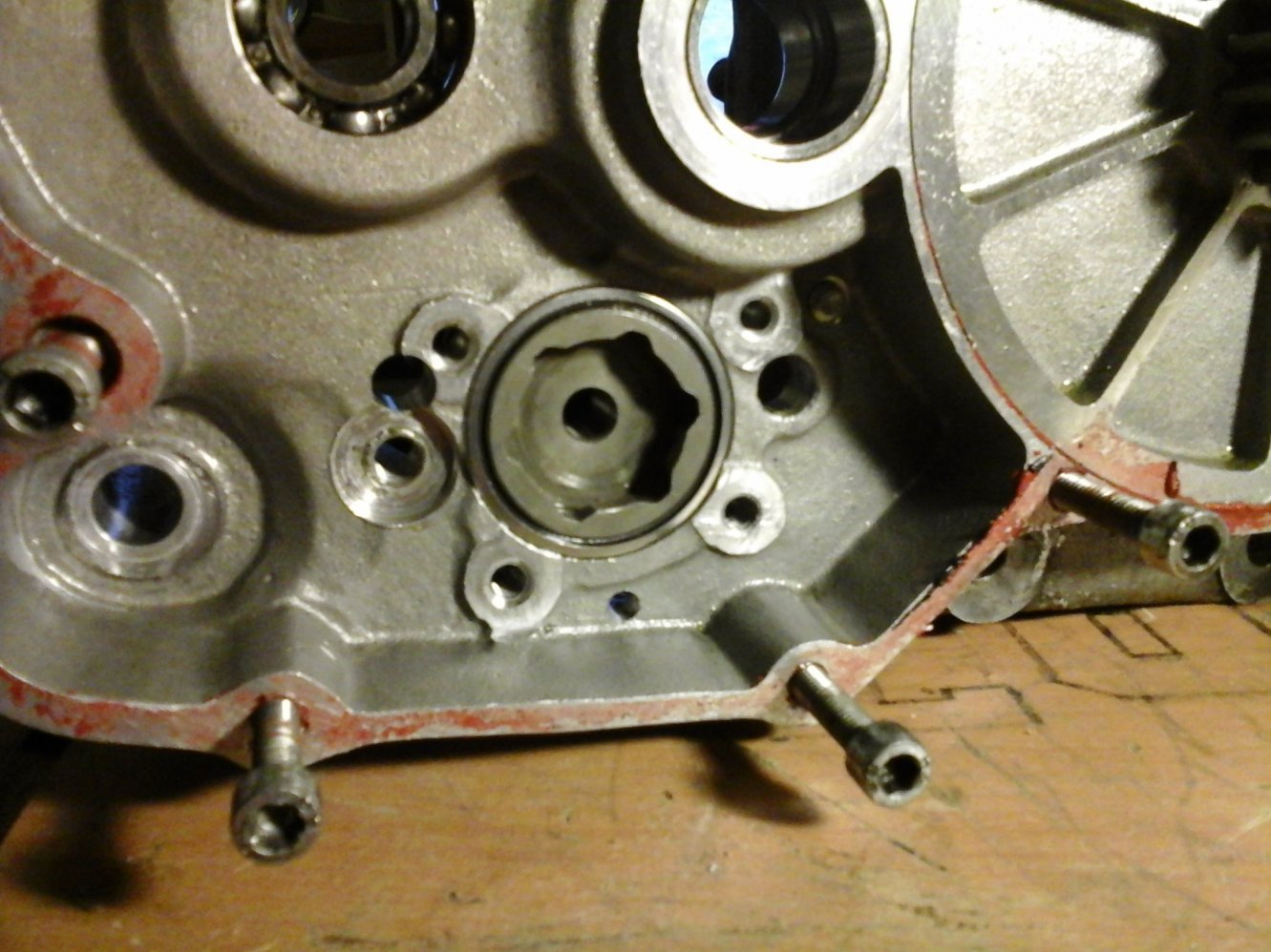

Habe am Wochenende präventiv mein Getriebe auseinander gebaut.
Alle Lager raus und neue via Schrumpverfahren eingebaut. Alles gut alles hat geklappt nichts vertauscht.

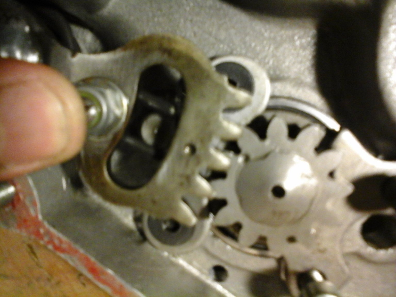

Dann habe ich die Schaltwalze eingebaut und das Zahnrad zum "Nachladen" von unten eingebaut.
Das Problem ist jetz. Das klappt garnicht so wie es sollte. Die 2 Plättchen links und rechts lassen sich
total schwer befestigen da die Plätten auf Spannung stehen über Förderplätten von dem Zahnrad.
Dann habe ich mal mit der Zeit gemerkt das da eine Makierung ist wenn ich alles so einbaue das dass
alles auf Makierung ist blockiert das ganze System und das Ding lässt sich nicht mehr drehen.
Hoffe die Bilder lassen euch verstehen was ich meine. Motor : TM KV92
Für hilfreiche Tipps wäre ich dankbar :) :)

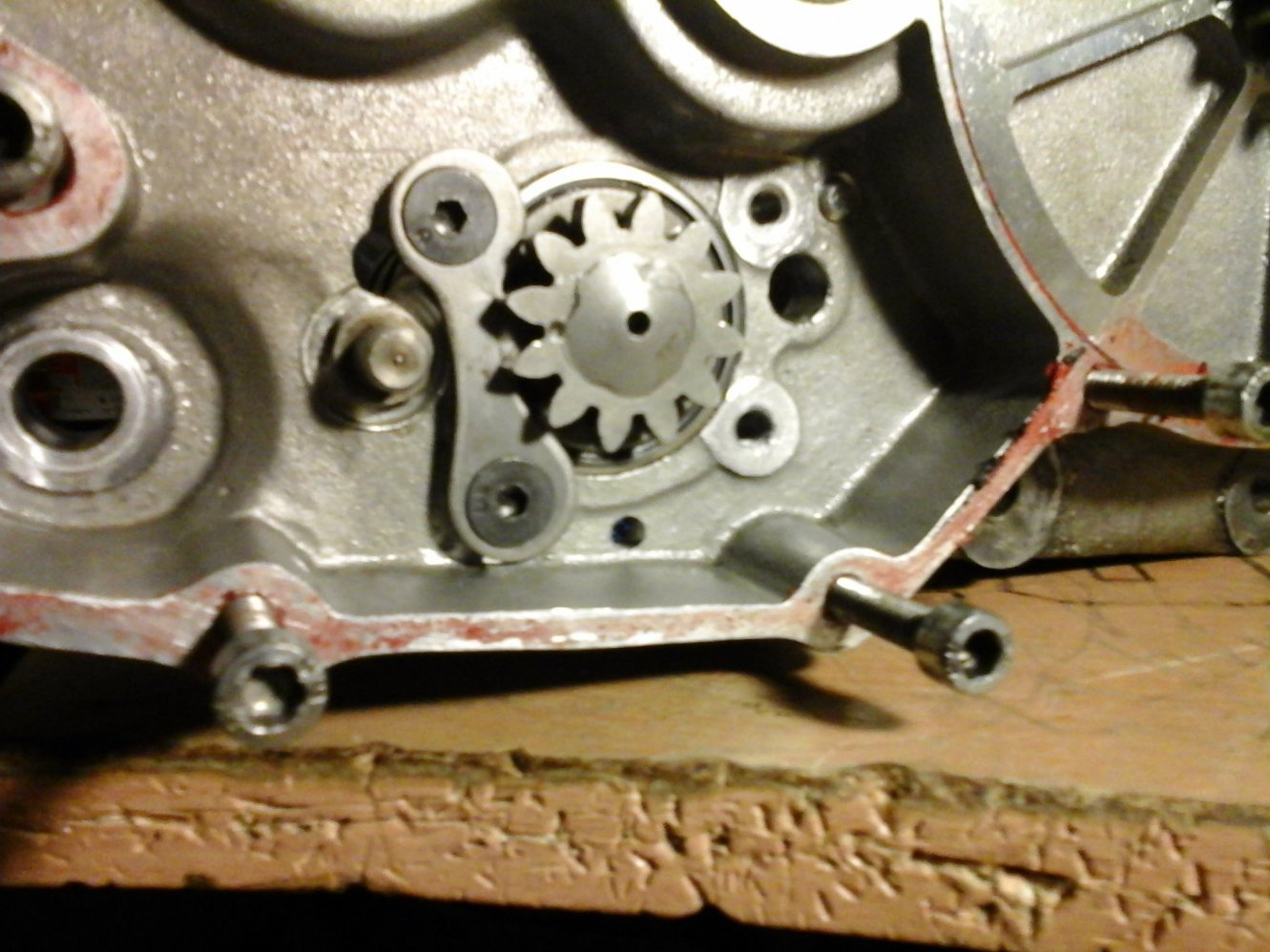

Hier die Makierungen

Die zwei Punkte müssen gehen über liegen... ich denke der Fehler liegt auf der anderen Seite ...schaltklauen, Zahnräder etc. alles richtig herum auf die Wellen gesteckt ?

Hinterher ist man immer schlauer, aber ehrlich gesagt wüsste ich jetzt nicht, welchen Rat man dir geben soll außer "bau es so wie es war wieder zusammen inkl. Anlaufscheiben, Schaltklauen und Schaltwalze in der richtigen Position". Dann dreht es sich nämlich frei. Die Punkte von Umlenkung Schalthebel auf die Schaltklinken müssen natürlich übereinander stehen ;)
Zum testen musst du die beiden Gehäusehälften zusammensetzen. Dann muss es sich ohne Primärrad in egal welchem Gang immer drehen lassen.

Habe nur die Schalteinheit drin(Schaltwalze und die 2 Bleche dieses Zahnrad) weil ich testen wollte ob der Mechanismus überhaupt klappt.
Aber der hat sich immer verkanntet.
Habe sonst nix im Getriebe drin.
Also sagst du alle Wellen einbauen und dann müsste das gehen?
Und ist es egal auf welcher Arretierung im Gehäuse drin dieser Federfinger drin sitzt unten am Fuß von der Schaltwalze?
Oder sollte ich den leerlauf wählen?

Ahhh, du meinst die Schaltwalze alleine hakt schon?
Du hast geprüft, ob die kleinen Federn unter den Plättchen noch ganz sind?
Ganz wichtig: auf der Getriebeseite ist da auch noch eine Feder mit einer kleinen Walze,
die die Schaltwalze positioniert.
Ist dieser Mechanismus o.k. ?
