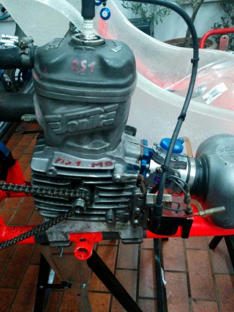

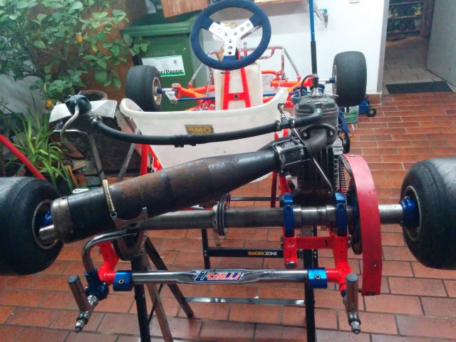

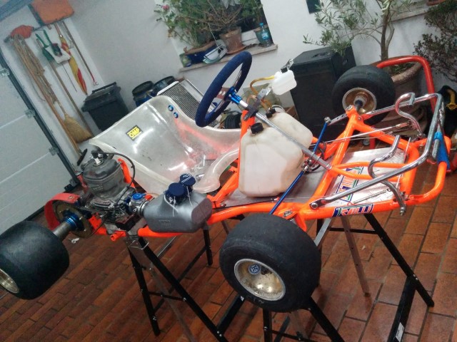

Hallo, ich habe mir mit ein paar Kumpels ein gebrauchtes Kart gekauft.
Wir sind bisher nur mit Leihkarts auf der Bahn gefahren.
Leider hab ich keine rechte Ahnung welches dies überhautp genau ist,
währe super wenn mir hier jemand ein bisschen helfen könnte.
Am Rahmen steht Truli
Der Motor ist von Sonik, 2T Wassergekühlt.
Vergaser ist von JHC (Hübchen JM3)
Kenntnisse über Motoren usw. sind vorhanden, den Vergaser hab ich zerlegt und einigermaßen eingestellt, es läuft schonmal..
Nun würde mich interessiern, was ist das für ein Motor?
Wieviel PS hat er genau? (~30PS laut Verkäufer)
Bekommt man Ersatzteile? (Kolben, Dichtungen etc. )
Währe super wenn mir jemand ein paar Infos über das gute Stück geben könnte.
Meien bisherige Recherche hat leider nicht allzuviel ergeben..

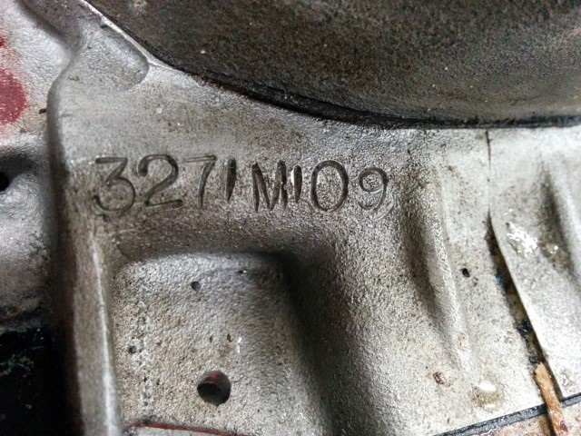

Am Motor selbst hab ich nur folgendes gefunden: 327IMI09 (Die I könnten auch 1 sein)
Vielleicht könnte hier ja mal ein Profi die Bilder durchschauen.
Danke euch schonmal :)

Seltener Motor, frag mal bei Katrsport Chr. Dischner, ich meine der hätte mal Sonic vertrieben. Vill kann der helfen.
