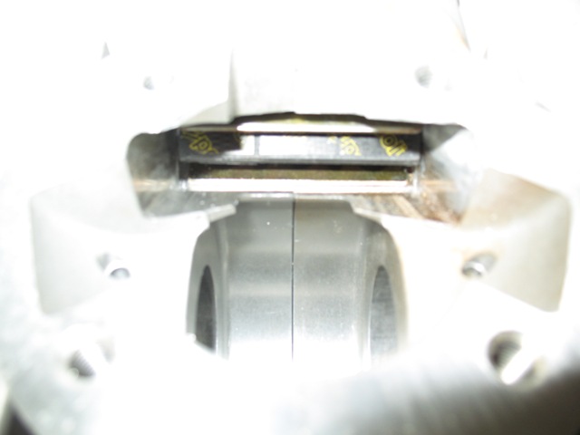

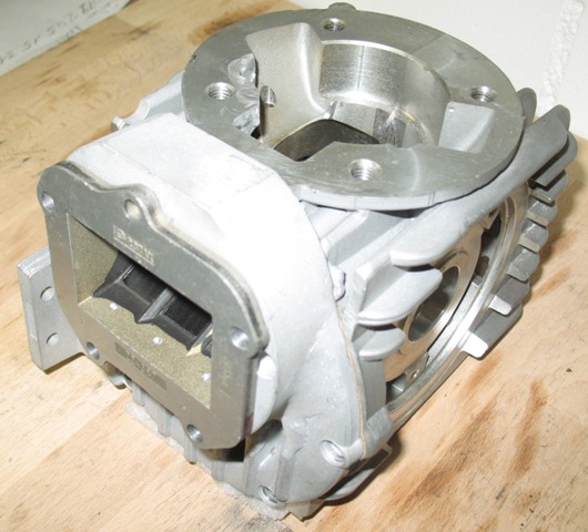

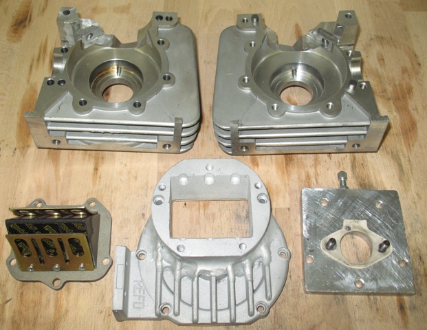

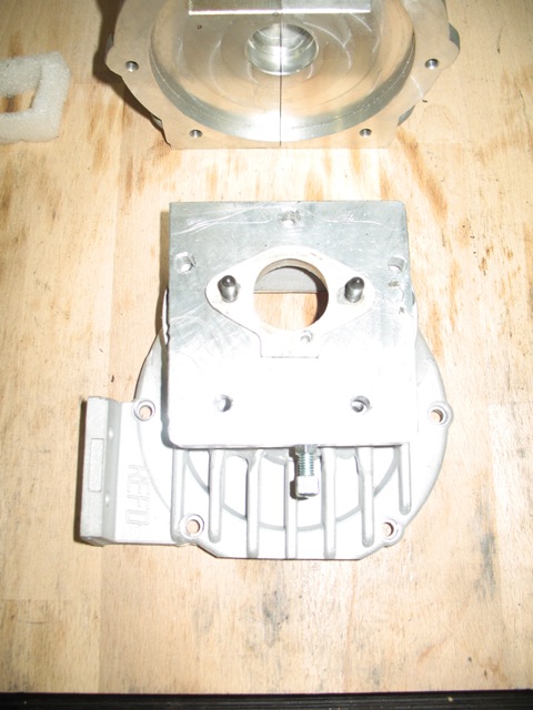

Wie sicher einige schon im Tuning bereich gelesen haben, bin ich an einem
100ccm konzept dran.
Das ist die Basis für den neunen 115ccm mit Kupplung & Hand Anlasser.
Ja denn was ich so sehe ist einfach nicht das was ich will ein einfachen Motor den ich immer starten kann und mich nicht ewigs auf die Geladen Batter verlassen muss usw.
Das was Ihr auf den Bilder zusehen bekommt ist nur das Kurbellgehaüse und den Membranan einlass.
Das ganze ist auf der basis eine Alten Frontdreschieber von Refo aufgebaut
der Forgera meint ich sei einer seine verrückteren Kunden.
Vielleicht hat er ja auch recht ;)
Zum Material:
- Kubel welle Maxter (100) MXL
- Pleuel Iame 100mm
- Kolben Vertex
- Membranakasten Rotax Original
- Membrananplatten ( 0.xx mm)
- Vergaser Refo 30 mm Power jet und Schiebervergaser
- Zündung PVL 100 Standart (fast)
Das ganze ist jetzt bei Refo jetzt in der zusammenstellung.
Lasst mich wissen was ihr davon haltet.
By ZCORSE
Kritik ist auch willkommen
by ZCORSE
