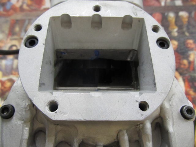

schau dir das Bild open an da habe ich eine einsatzt gemacht.
Dochdas Bild vom 2 Zylinder kopf ist nit super.
Auch die Idee von dir ist intressant doch wir müssen immer noch den Dekompressore irgend wo einbauen und wer den Zylinderkopf vom Maxter Kanet der weiss wie da drin aussieht.

ZR1 Von ZCORSE (ZCORSE & REFO ) MOTOR
Beitrag von powerspayk »
ja das ist auch I.O nur das andere Bild ist der Brennraum nicht mehr so schön und genau die Form kann man in der Auf geschweißter Kopf auch drehen!
Ist nur eine Idee von mir, was du letztendlich machst ist mir wusch Hauptsache es klappt ;)

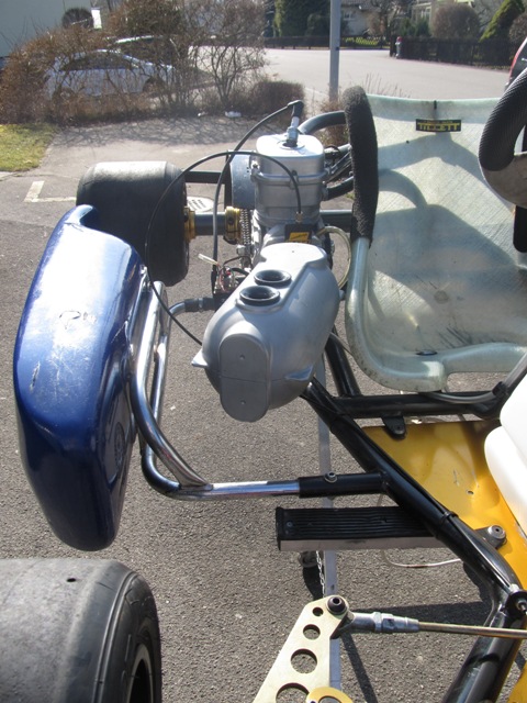

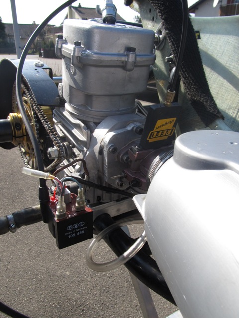

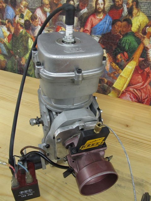

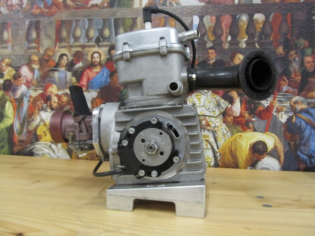

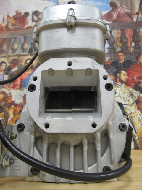

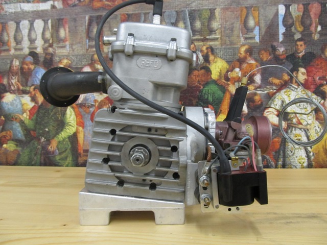

nun der Motor steht zur hälfte (test bereit)
Diese version habe ich so ausgelet das wir ihn wie ein normalen 100ccm testen.
Die 2 Version kommt mit dem Dekommpreso aufsatzt und Hand seil zug und Kupplung.
Doch muss ich zuerst versten op das wirklich auch mit dem Membranan kasten geht wie ich mit das Vorstelle
Zur info die maxter welle haben wir mit einer refo welle getauscht ,die maxter ist für ein paralle motor gedacht auf der basis eine vortex.
Doch dazu spähter.
Hier die Bilder
Kritik und anregunge sind herzlich wilkommen.
@ powerspayk zur form vom brennraum (swicht kante usw ) bei diesem mit Dekommpresor hebel hab ich extra eine ander weg eingeschlagen den ich will wissen wie verhält er sich bei den zwischen Drehzahlen und ob dieser auch weicher zum fahren ist als der mit 50% switch kannte. ;)

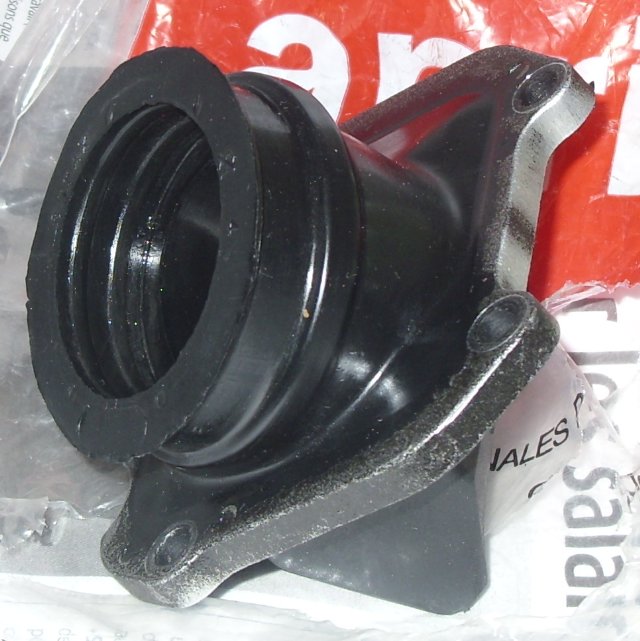

für mein Projekt suche ich noch ein Rotax Ansaugstutzen ( def) den ich brauche nur den hinter teil, der man ins Membran Gehäuse setzt.
Wenn jemand so was herum liegen hat bitte sich bei mir melden
THX

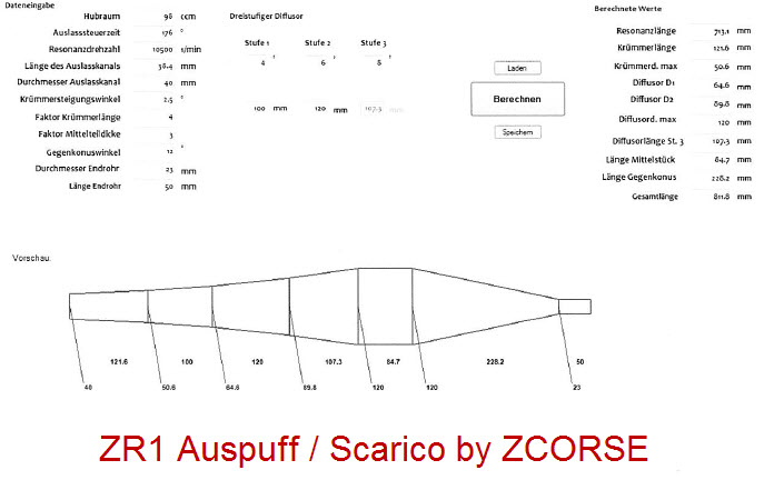

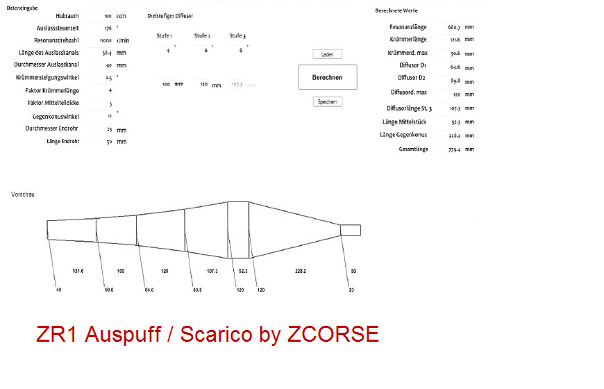

ciao
an alle die gerne noch Infos wollten, hier die Auspuff Berechnung
by ZCORSE

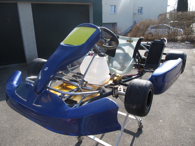

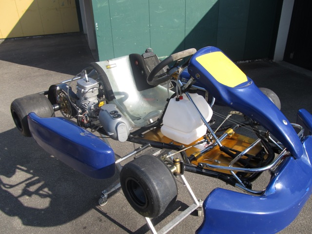

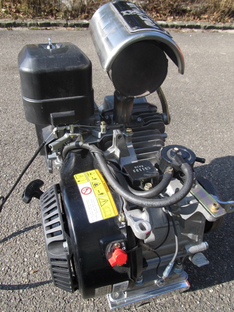

Ist nun verbaut
und wird zum Einsatz kommen
das ganze Kart + den evo Motor ZCORSE +den Subaru KX21 zum verkauf anbieten.
Ach ja das chassy ist ein Swisshutless Inboard also im sommer mit dem 2T unterwegs und im winter in der halle mit dem 4T das ist die beste Kombination
By ZCORSE
Hier die Bilder
