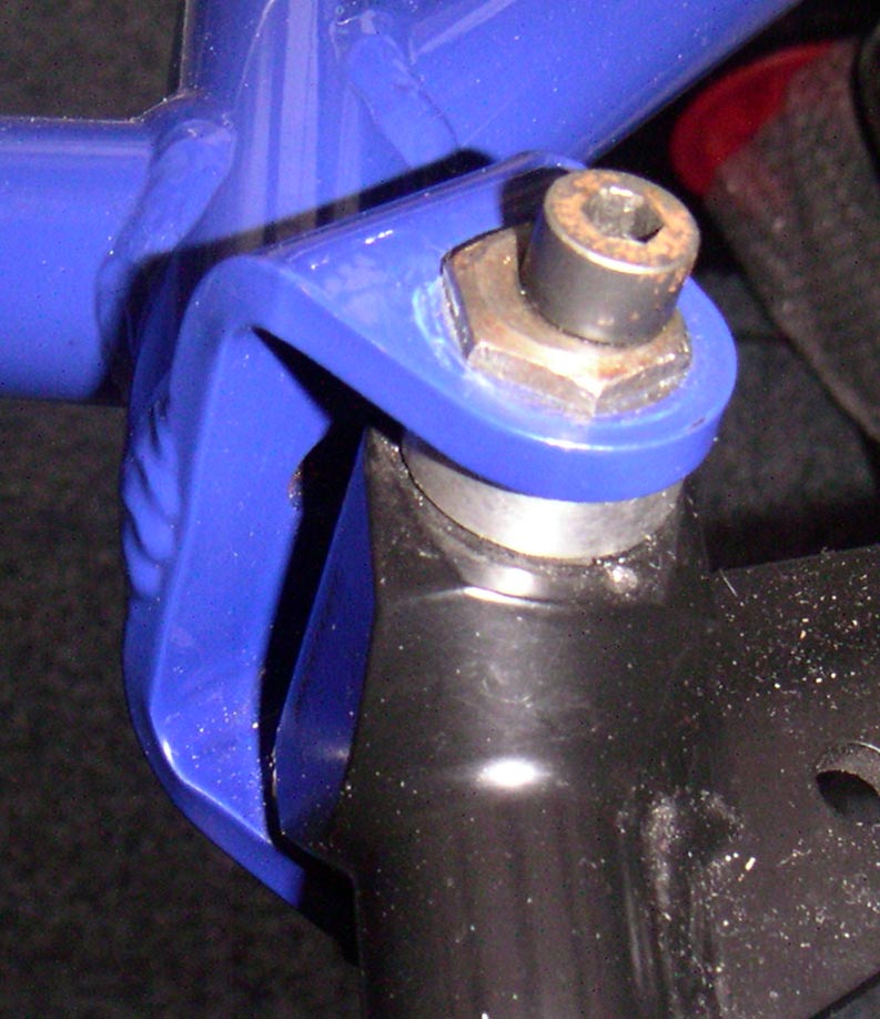

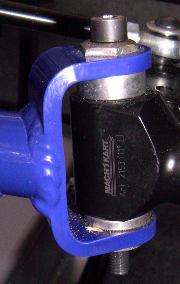

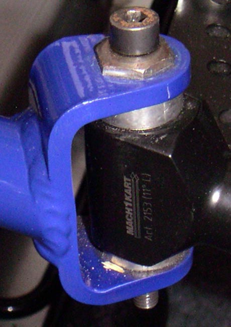

Also dann würst Du höchstwahrscheinlich ein Mach1 Chassis haben welches noch keine Excenter zum verstellen verbaut hat.
Also somit ist es nicht möglich den Sturz/Nachlauf einzustellen.

Das ist ein FIA9 Sport aus April 2010. angeblich soll es hier eine Möglichkeit zur Sturzverstellung geben.

Zieh´den Achsschenkelbolzen einmal raus. In der Achsschenkelaufnahme (also dem Rahmen) steckt normalerweise oben ein Excenter. Der ist 6-eckig und messingfarben. Wenn du von oben schaust, dann siehst du, dass die Bohrung nicht in der Mitte ist.
Du kannst halt´bei diesem System nicht nur den Sturz verstellen, es geht nur in Kombination mit dem Nachlauf.
Oder du rüstet auf das Sniper-System (wenn dein Kart aus 2010 ist, dann müsstest du doch schon die Sniper-Excenter haben) um.
Beim Sniper geht es über die beiden Innensechskantschrauben. Achsschenkelbolzen lösen, über die beiden Schrauben den gewünschten Sturz einstellen und Bolzen wieder festziehen.

Das FIA9 Sport 2010 wurde SERIENMÄSSIG mit Rücksicht auf die entsprechende Kundschaft OHNE Verstellmöglichkeit, also Zentrierscheiben bzw. "Null"-Exzenter ausgeliefert. Durch einfaches Nachrüsten zweier Exzenter (Bestellnr. 2264, in Summe 15,60 €) - einfach den Achsschenkelbolzen ziehen und die obere Zentrierscheibe durch den Exzenter ersetzen - ergibt sich die uneingeschränkte Möglichkeit der Verstellung von Sturz/Nachlauf. Da die "Sport"-Version hauptsächlich für Einsteiger und Hobbyfahrer interessant war hielten wir dieses "Nachrüsten" für zielführender, da die Einstellmöglichkeiten am "alten" Stufenlos-Exzenter so manchen Neuling leicht überfordern...
Eine Nachrüstung auf Sniper ist nicht möglich, diese werden im 4T-Sport-Bereich bei uns ab Modelljahr 2011 serienmäßig verbaut.

Ein paar Bilder habe ich angehängt. Kann man das Entscheidende erkennen?
