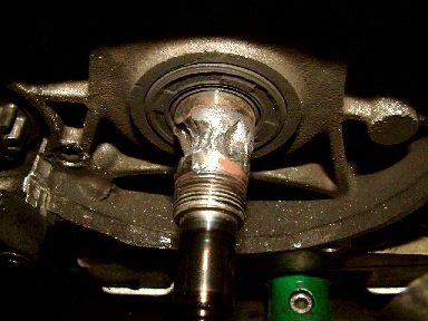

habe gerade bemerkt das ich wohl meine Kurbelwelle geschrottet habe, bzw. das sie schon beim Kauf schrott war. :( Der Konus der Kurbelwelle (für die Kupplung) ist eigentlich gar kein Konus mehr. Man sieht noch nicht mal mehr wo mal die Nut für den Keil war. Eine Mondlandschaft ist nichts dagegen. Habe es beim letzten mal Fahren (mein drittes mal mit dem "neuen" Kart) gemerkt. Ich hatte einfach keinen Vortrieb mehr. Dachte natürlich erstmal es wäre die Kupplung aber die war auf den ersten Blick i.O.. Mal nett beim Joachim Beule nachgefragt was das denn sein könnte und er meinte wenn es nicht die Kupplung ist ist bestimmt der Keil auf der Kurbelwelle abgeschert. Passiert schon mal. Abzieher bestellt und heute die Kupplung abgemacht. Wie schon gesagt. Mondlandschaft auf der Kurbelwelle und in der Kupplung. Ich glaube auch nicht das ich das bei den hundert Metern nach dem ich es das erste mal gemerkt habe so hinbekommen habe. Als ich nämlich die 24er Mutter von der Kupplung abgeschraubt habe war sie ziemlich lose. Ich denke das der Vorbeitzer das ding einfach "Festgeknallt" hat und es nur ne Frage der Zeit war bis das los geht und wieder rutscht. Aber egal. Beweisen kann ich das ehh net.
Nun meine eigentliche Frage. Reicht es wenn eine neue hälfte der Kurbelwelle eingebaut wird (vorausgesetzt es ist sonst noch alles i.O.) und ne neue Kupplung verbaut wird? Und was wird sowas ungefähr kosten. Mit einbau meine ich. Ich habe schon gelesen das es ziemlich schwer sein soll an ersatzteile für den Leo zu kommen, stimmt das?

Als ich meinen Leo gekauft habe, war es das Gleiche.
Bei mir war es aber nicht so arg. Ich konnte den Konus reparieren, indem ich stundenlang mit Diamantschleifpaste und einer neuen Kupplung, den Konus wieder hergestellt habe.
Wenn du es damit nicht ganz hin bekommst, kannst du ja noch zusätzlich mit Loctite (Nr. weiß ich jetzt leider nicht) für Passungen arbeiten.
Ich würde das jedenfalls probieren, bevor ich eine neue KW-Hälfte kaufe.

So eine Kurbelwellenhälfte ist doch ger nicht so teuer kostet bei Prespo z.B. 135,- Euro dann noch neu verpressen und gleichzeitig alle Lager erstzen .Da ist der Motor für geschätzte 250,- Euro untenherum wieder "neu nagel " ;)

Wie ist das passiert ? Löst sich die Kupplung ?
Leopard Konus der Kurbelwelle defekt
Das ist so die Ursache.
Man lernt dazu......das Anzugsmoment von Iame reicht nicht, da muss man noch ne Schippe drauflegen.
Dann Loctite wie bei Rotax, aber hauptsächlich war es wohl mein ängstliches original Iame Drehmoment.
Iame sagt 40-50nm, unter 60nm sollte man keinesfalls liegen.
PRD sagt so 60ft/lb = 82nm, dann geht man auch schon mal mit 100nm zur Sache.
Ich krieg immer Schweißperlen auf der Stirn, wenn ich sehe, wie wenig Fleisch die Mutter 16x1 hat 8o
Aber, seitdem ist Ruhe inner Kupplung.
2 KW war teures Lehrgeld.
Plus Kupplung, die ist natürlich auch Schrott, ärgerlich bei voller Belagstärke.....
