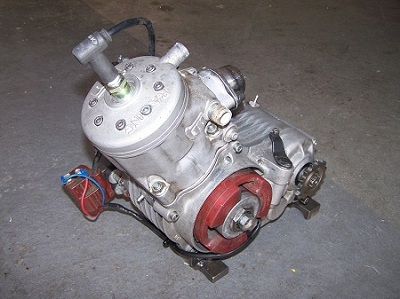

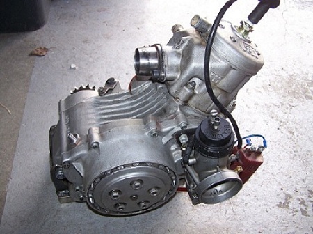

Guten tag erstmal zusammen!
Wollt mich kurz vorstellen da ich in diesem Forum neu bin hoffe als einsteiger in diesen Sport den ein oder anderen nützlichen Tip zu bekommen!
Hab schon etwas Fahrerfahrung auf einem alten IAME Sirio (100er) machen können und will jetzt eigentlich auf schalter umsteigen!
Hab mir dafür vor kurzem einen komplett neu revidierten TM Motor gekauft und will den jetzt auf mein chassis Montieren. Dass das ein etwas älterer Motor ist weiß ich, und etwas schwerer zu fahren als neuere schalter ist er auch - weiß ich...
Laut verkäufer soll das ein KV92 sein, aber solte der nicht einen eckigen zylinder haben? oder ist da nur der KV95 Zylinder auf dem KV92 Gehäuse?
Was ich nicht eindeutig rausgefunden habe sind die revisionsintervalle... kann mir die viellt. jemand genau sagen? und die Leistung?
Mfg Philip

Leistung +-35 !
5-8 Std neuer Kolben, und so 15-20 neues Pleuel!

Jo, das sieht wie ein 92er Gehäuse mit 95er Zylinder aus.

Tach und danke schon für die schnellen antworten, aber sollte der motor nicht > 40 PS haben???

sollte....ist.... woher will man wissen wieviel die momentane leistung ist?
das geht nur über den prüfstand

ja da hast du auch wieder recht, ist s ähnlich wie manche 100er die man mit 30-32ps angeboten bekommt...
ich dachte da aber eher so an die werksangabe, falls es da eine gibt?...

Die Drehschiebermotoren hatten auch serienmäßig um die 40 PS - waren ja auch noch nicht Vergaserdurchlassbeschränkt...

Wasn dass wenn ich fragen darf?!??

Heute werden 30mm Vergaser gefahren bzw sind vorgeschrieben damals konnte man problemlos sogar 42er fahren...
ja es ist ein KV92 Rumpf mit einem KV95 Zylinder die Leistung liegt denke ich mal irgendwo zwischen 37 und 39 PS kann auch mehr sein aber dazu bräuchte man dann einen Prüfstand um es genau zu ermitteln !

Asooo.. hätt ich auch drauf kommen können, danke für die antwrot und de zusatzinfos!
