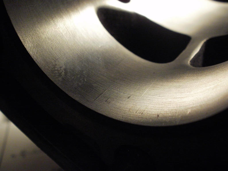

Hab da einen Zylinder vor mir liegen der ganz leichte Krazer hat. Jetzt hat mir die Fa. empfohlen den Kolben selber zu besorgen weil sie ihn auch nur original kaufen können.

Der Zyl. hat nach einer Grundreinigung min. Krazer an der Laufbahn also wenn ich ihn nur Honen lassen passt es wieder aber die Kolbenmaße passen mir mit der diff. von 0,3 mm nicht wirklich zusammen. Passt das mit der diff. von 0,3mm?

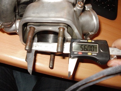

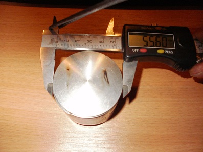

Hier mal ein paar Fotos das ihr euch ein Bild machen könnt:

Zum solche Maße genau zu messen solltest du lieber mit nem Subito und ner Bügelmessschraube zu werke gehen, is viel genauer als mit dem Messchieber ;)

Da hast du schon recht nur wollte ich es einfach mal wissen und um sooo viel kann der Messschieber nicht falsch gehen.
Und wenn guruoli schreibt das sie 0,085 mm Spiel hatten und ich mess 0,4 dann passt was nicht.

Doch, mit dem Messschieber die Ergebnisse sind Müll, glaub das mal.
Wenn Du das passende Equipment zum vernünftigen Messen nicht hast, dann tu Dir selbst den Gefallen und gib den Motor ab.

Ich sags mal deutlicher: Deine Messergebnise mit dem Schieber kannste gleich mal in die Tonne kloppen.

Mit nem analogen Messchieber könnte ich dir genauere Messdaten ermitteln als mit diesem digital Schrott. Glaub uns einfach und besorg dir ein Subito und ne Bügelmessschraube mit Zertifikat, und du wirst erstaunt sein, wie die Messwerte abschweifen werden.
Mit 3 Zehntel Luft kann man den Motor noch nicht mal als Luftpumpe benutzen, höchstens als Gasmischer, wenn du Ein- und Auslass zuklebst ;-)
