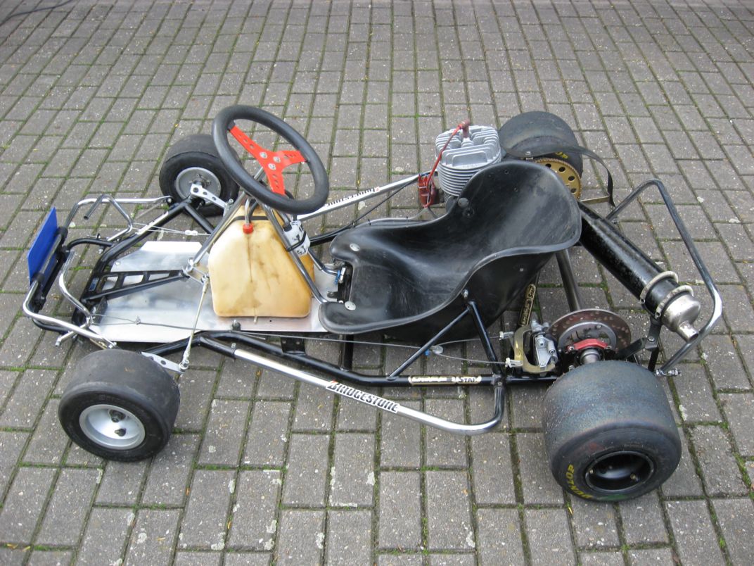

Gibt verschiedene von den mechanischen, Frank.
Hier wäre eine Variante:

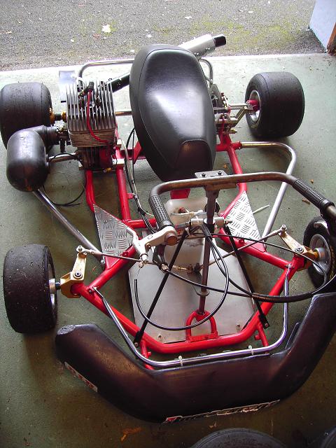

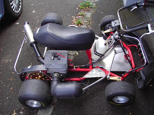

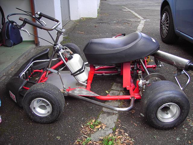

sorry wiso den Mechanisch, du hast zuwenig hebelkraft um diese richt zu-zupacken zulassen.
Ich rate dir schau dich bitte auf dem Schrott platz rum und nim ein Hyd bremse von einem Roller und so beibst du uns noch lange erhalten.
Das war mein Quad concept das ich gebaut habe,
auch damals war ich mit den Mechanischen Bremsen unterwegs und es wollte einfach nicht richtig.
Aber ich finde die idee der Bier kiesten gut :D
ciao ZCORSE 8)
