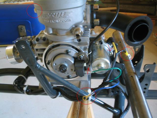

um genau zu sein sogar 3 :D
1) Habe leider nur ne Vermutung wo die 2 losen Kabel hinkommen könnten und wollte daher auf Nummer sicher gehen
2) Kanns sein das die Schraube am Zylinderkopf Platzhalter fürn Temp. Messer ist ?
3) Kennt jemand die genauen Drehmomente für den Zylinderkopf ?
Were sehr nett wenn mir jemand weiterhelfen könnte
Gruß :)

die beiden Kabel kommen an die gelb markierte Inbusschraube.
Der Anzugsmoment des Kopfes liegt bei 18Kg. Die Schraube vorne am Zylinder ist ein M10x1 Gewinde für einen Wassertemperaturgeber zb. MyChron.
Grüße,
Stefan
Zuletzt geändert von Bonner Kartshop am 05.07.2006, 18:42, insgesamt 1-mal geändert.
