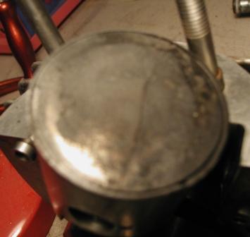

Ich habe einen neuen Schieber für meinen Ital gefunden. Dieser hat eine etwas kleinere Öffnung wie der alte. Nun hab ich den montiert und ab auf die Kartbahn. Leider hatten die kein Shell Racing M mehr, welches ich normalerweise immer verwende. Dann haben die mir Mobil 1 verkauft. Ich mische immer 8% Öl rein. Den Vergaser habe ich auch noch in die Grundeinstellung zurückgestellt, da ich ja etwas am Motor verändert habe.
Ab auf die Piste, der lief an wie ne eins. Doch nach drei Runden warm fahren passierte es. Ich kam auf die Gerade, sieg aufs Gas und in der Mitte der Geraden hielt ich ein Loch am ASGD zu um die Einstellung zu kontrollieren. In dem Moment ging der mir fest 8o :evil:.
Motor zuhause auseinander genommen und siehe da der Kolben ist geerissen, ein Stück vom Feuersteg ist abgebrochen und auspuffseitig hat er massiv angefressen.
Kann es sein, dass die beiden Öle sich nicht vertragen und mir somit der Ölfilm abgerissen ist? Oder hat jehmand eine andere Erklärung?
Danke schonmal für eure Hilfe.
Gruss Martin

das shell m ist ja auch auf rizinus basis. Man sagt wohl das man das nicht mischen sollte aber das ist meiner meinung nach , nicht der punkt.
das du überhaupt das mobil genommen hast, kanns schon sein.
selbst das racing x ist nur für schalter ok weil die keine 18k drehen
drehzahl ab 15k wird problematisch für das öl.Daher im 100er immer Racing m.
allerdings haben schon viel das experiment mit anderem öl überlebt ..bzw der motor......
kann daher ebenso daran gelegen haben das der einfach zu mager gedreht war

Der Kolben is doch komplett gerissen, das liegt sicherlich nich am Öl!!
Gruß Jan

Zu mager kann ich mir fast nicht vorstellen, da ich ja die Grundeinstellung gefahren bin.
Wieso reisst ein Kolben? Ist das schon mal jemandem anderem passiert?

Zu lange drin oder Produktions/Materialfehler.

Der war 5 Stunden drin, nunja ist halt Rennsportmaterial.
