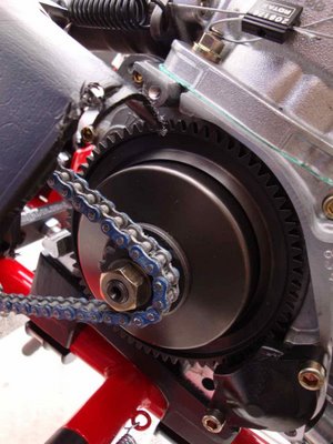

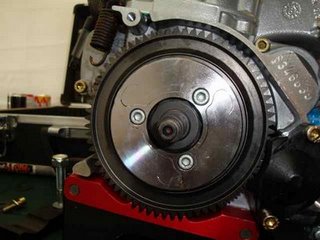

Rotax hat für 2009 eine Neukonstruktion der Kupplung angekündigt. In einem US-Kartmagazin war wohl bereits ein Foto abgedruckt.
Hierzulande hält man sich aus patentrechtlichen Gründen noch bedeckt.

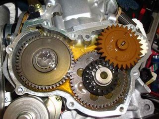

Wenn dieses Foto zutrifft, entspricht die Konstruktion in etwa einem Leopard-Motor, da hier auch federlose, geschnittene Kupplungsträger verwendet werden. Rechts zu sehen, die neuen Metall-Zahnräder für den Ausgleichstrieb.
Preis in USA angeblich 340 USD.

Und jetzt mit scharfen Bildern aus La Conca vom Weltfinale:
Quelle: http://blakechoquer.blogspot.com/
Rotax-Gear 1.jpg (26.63 KiB) 1516 mal betrachtet
Rotax-Clutch 2.jpg (19.66 KiB) 1531 mal betrachtet
Rotax-Clutch 1.jpg (31.53 KiB) 1511 mal betrachtet

hmm.. ob die zahnräder halten.... wenn nicht, könnts teuer werden

warum braucht man da überhaubt neue aus metall??

Weil die alten doch massiv Probleme machen sollen. Ich war davon zum Glück noch nie betroffen, aber ich hab bei den Rennen öfter welche mit den Trümmern rumrennen sehen.
Ich sach mal: Wenn die NICHT halten, dann kriegste höchstwahrscheinlich nen neuen Motor von Rotax (Service vorausgesetzt).

Wenn man den Kollegen aus Amiland glauben mag, soll sich ein leichter Vorteil untenraus ergeben. Das Teil könnte leichter sein und etwas später greifen.
Die Eigenresonanz könnte ebenfalls besser sein und eine Rolle spielen.
Wobei meine persönlich Meinung ist, dass die Kupplungsprobleme auch chassis- und montagespezifisch gewesen sein konnten.
Ich hatte nur einmal letztes Jahr Ärger mit der Kupplung und diese auf Kulanz getauscht bekommen. Sonst war nie auch nur irgendwas.

weiß einer, ob das Bolzen und Federproblem behoben wurde?
Ehemalier
Beiträge: 5803
Wohnort: Bremen
So sieht´s aus - die neue ROTAX-Kupplung
Beitrag von Ehemalier »
ja, denn es gibt jetzt weder Federn noch Bolzen
