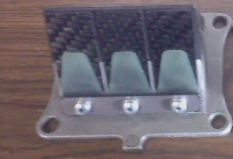

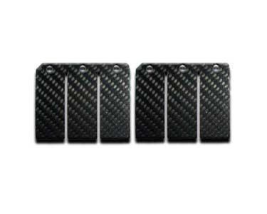

Habe die hier verbaut mit Stützmembran die auf jedes einzeln gehen !Original von BB-K

@BB-K: Was meinst du mit Zweiteilig??? So geteilt wie das Bild von Porschekiller, oder meinst du Membrane mit Stützplättchen zusätzlich auf jeder Membran??
Hilfe brauche rat zu meinen Membranen ???
Es gibt zweiteilige Membrane. Die haben Löcher in der Mitte und eine Zweite welche die Löcher abdeckt. Das gibt viel Drehmoment ohne Drehzahlverluste. Das was du meinst ist eine einteilige Membran eben mit den Stützplättchen, wie z.B. bei den KF.....
