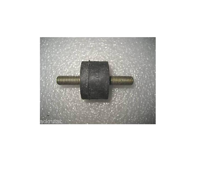

Diese Puffer gibt es mit allen erdenklichen größen von schrauben von 5mm bis20mm Gewinde und beidseitigen Gewindestift ,damit sollte es kein problem sein
