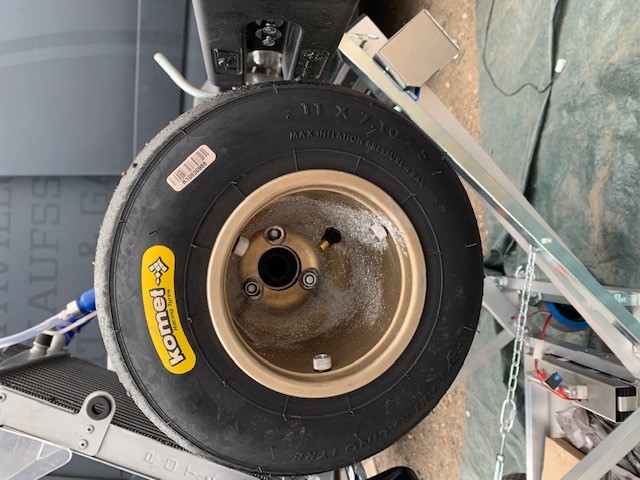

Danach lief aber eine Sache richtig schieff und ich habe Glück, dass nichts passiert ist.
Ich habe mir bei meinem Nachbar den Schlagschrauber zum Wechseln der Räder ausgeliehen und das Drehmoment war anscheinend zu schwach eingestellt. Ende vom Lied war, dass ich im ersten Turn nach dem Wechsel kaum auf Zeiten kam und mir keinen Reihm drauf machen konnte. Habe zuerst noch das Setup leicht nachjustiert. Danach ging es leicht besser aber gegen Ende des nächsten Turns war ich nur noch am "schwimmen" und bin daruaf hin Gottseidank direkt runter von der Strecke. Mir ist aufgefallen, dass das Kart recht schieff steht. Es hat sich rausgestellt, dass ich bereits eine Mutter verloren habe und die restlichen zwei am hinteren linken Rad nur noch am Ende des Gewindes hängen. In der Felge selbst waren bestimmt 20g Magnesiumspäne. Eine Runde weiter hätte ich das Rad verloren.
Die Felge ist leider komplett Fritte. Habe gerade eine neue bestellt. Ich hoffe, dass ich bis WE alles wieder beisammen habe.
Also Glück im Unglück gehabt.

hier die Felge
