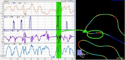

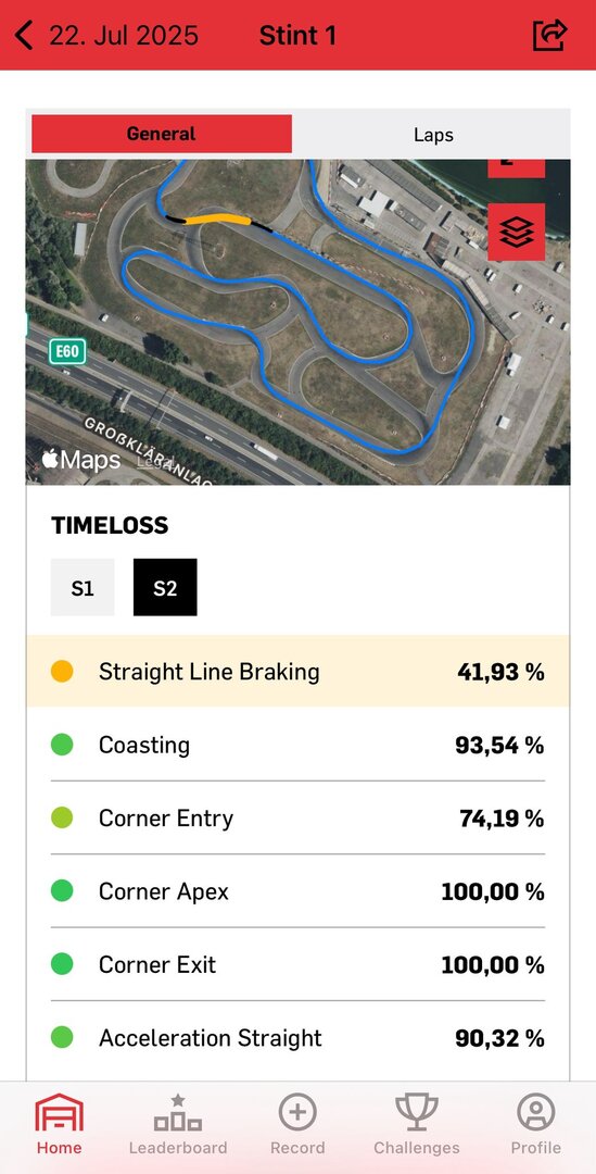

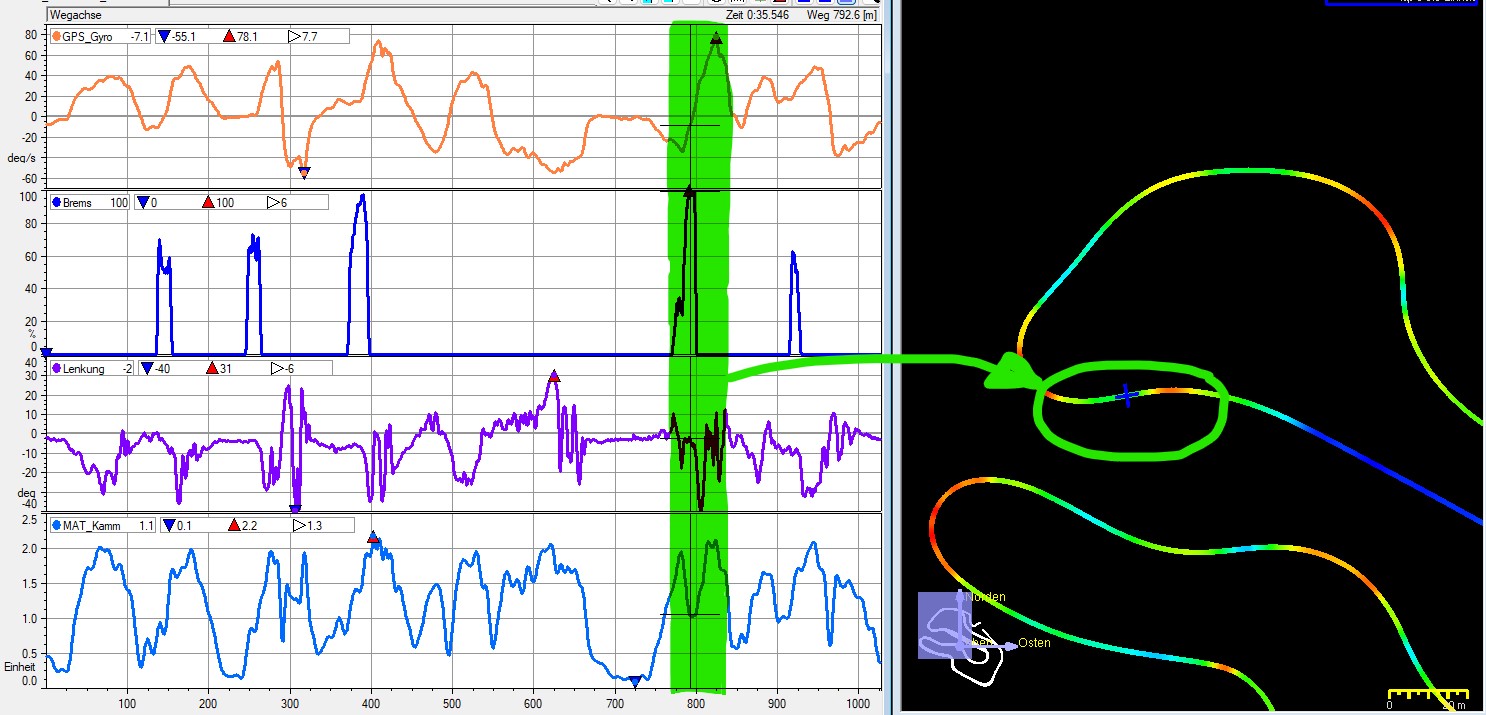

Ich war letzte Woche erneut testen. Der Coach hat dabei zwei Sektoren angezeigt in denen Verbesserungspotential besteht. Grundsätzlich hat er recht, allerdings (meiner Meinung nach) nicht in dem Umfang wie er es mir anzeigt.
Beide Situationen sind eine Schikane, sind Schlüsselstellen an der Strecke und wirklich schwer zu analysieren, siehe Screenshot von einem Sektor.
Ich werde das diese oder nächste Woche erneut überprüfen und dann Rückmeldung an Rotax geben, damit das beim nächsten Update verbessert wird.
@DrDre: Konntest du inzwischen schon testen ?
Traxt meint man kann besser bremsen
Fahrer steht 100% auf der Bremse
