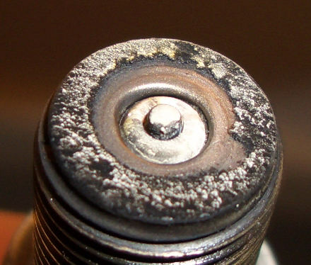

Sehr interessante Diskussion und danke für die Tips soweit. Werde am Wochenende mal andere Bedüsungen testen.
Hier noch eine Info bzgl. der Leerlaufdüse:
Oben war 60
Unten (Zerstäuber glaube ich ist das) war B 50 drin
Anbei noch ein Bild von der Kerze (Champion C55VC). Vielleicht hilft das noch.

Ist das auf der Kerze weißer Belag?
Sieht eher wie ein Wasserproblem aus.
Wie ist eigentlich die Zündung eingestellt?
