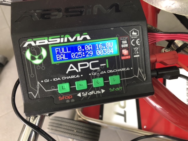

Mal ne andere theorie, ich fahr ja einen lipo mit 14,8 Angabe.. der hat frisch geladen deutlich mehr, könnte das der Zündspule geschadet haben?

Ich glaube nicht !
Ladespannung für Blei-Akku liegt auch in diesem Bereich und nichts geht kaputt.
Aus Erfahrung weiss ich dass die Motorseitigen Bauteile die man im KFZ Bereich findet auch +19V überleben.
Der 4S LiPo (4x3,7V) ist laut DMSB erlaubt und da fahren die Jungs auch durch die Gegend damit und die Elektrik brennt denen nicht weg.
Daher ist eher davon auszugehen dass dein Bauteil altersbedingt kaputt gegangen ist.

Ist halt doch ein wenig mehr als angegeben !

Du hast wahrscheinlich unmittelbar nach dem laden diese Spannung gemessen, LiPo wird mit 4,22V Ladespannung pro Zelle geladen (4,22 x 4 = 16,88V).
Lass den Akku ein paar Stunden ruhen und abkühlen, bzw. messe morgen nochmal nach da sollte er nicht mehr als 14,8V bei ca. 21°C aufbringen können.
Bzw. glaube wenn du Ihn auf Last stellst dass diese 16,8V gleich abfallen werden auf 14,..V.
Ich glaube nicht dran dass dir der LiPo die Zündspule zerschossen hat...

[quote='Deki#91','index.php?page=Thread&postID=308737#post308737']Du hast wahrscheinlich unmittelbar nach dem laden diese Spannung gemessen, LiPo wird mit 4,22V Ladespannung pro Zelle geladen (4,22 x 4 = 16,88V).
Ich glaube nicht dran dass dir der LiPo die Zündspule zerschossen hat...[/quote]
Klar, war aktuelle Spannung nach dem Laden vom Ladegerät angezeigt...
Lieber wäre mir natürlich wenn die Spule das wegsteckt und der Verlust der Zündspule ist mir auch relativ egal, möchte nur in Zukunft nicht eine nach der anderen unnötig Verheizen.. Habe jetzt auch mal ne Mail an Rotax geschrieben, aber ich vermute mal die werden mich da ohnehin nur auf die original Batterie verweisen da die sicherlich viel besser ist
