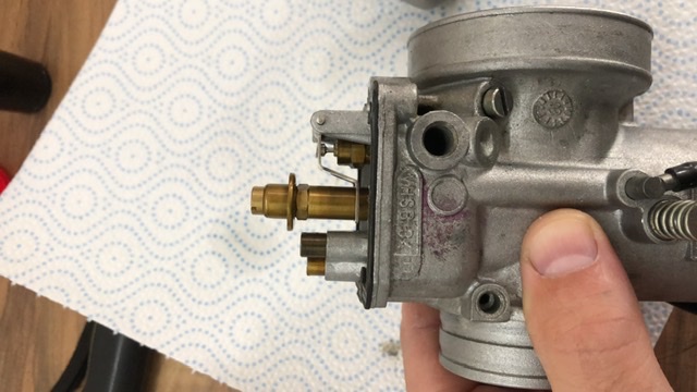

Hy,
Habe den Motor nach dem Winter neu zusammen, wurde in neues Kart umgebaut
Auspuffmatte neu, auspuffdichtung neu, Getriebeöl neu, vergaser zerlegt und zusammen gebaut, neue Leitungen, lipo Akku..
Düsennadel Mitte, 162er Düse, das Ding stirbt mir nach ein paar Sekunden ab und nimmt kein Gas mehr an.. am Wagen..
Ideen?

schwimmer im vergaser richtig rum drin?

Hy,
Ja ist richtig..
Muss zugeben es war keine gute Idee mit der Luftpistole reinzublasen in den Tank Ausgleich..
Habe den vergase noch mal zerlegt, gereinigt, Schwimmer Level kontrolliert und Membrane auch..
Zusammengebaut, selbe Symptome

nur eine kurze frage. wenn du denn vergaser wieder zusammenbaust, also die untere gehäusehälfte, ist die hauptdüse schon eingeschraubt oder schraubst du erst am ende durch die öffnung rein?

Hauptdüse war in dem Fall schon drinnen, hab dann nur den Unterteil drauf gebaut

Beitrag von Atom1kk »
und hier liegt glaube ich das problem. wenn du das unterteil mit den schwimmern aufbaust, stört aber die HD tasse die schwimmer und die gehen nicht in die position. D.h die kleinen fühler an den schwimmern gehen nicht an der tasse vorbei, sodass die ventilaufhängung nicht funktioniert. bau den unterteil mit den schwimmern zuerst drauf ( achte dass die schwimmer richtigrum drin sind, wenn man den vergaser schüttelt müssen die klacken) und setze erst am ende die HD mit der tasse durch die öffnung drauf.

Für mich hört sich das so an als ob dir der Sprit in der Schwimmerkammer ausgeht, also Kollege Atom1kk hat da schon gute Tipps gegeben.
Sonst achte auf die Schläuche wenn der Motor läuft, vielleicht zieht ein Schlauch an einem Anschluss etwas Luft mit und dir geht dadurch der Sprit in der Schwimmerkammer aus.
EDIT: Kannst du raushören ob er überfettet und ersäuft, ihm Sprit ausgeht oder er abmagert und ausgeht ?!
