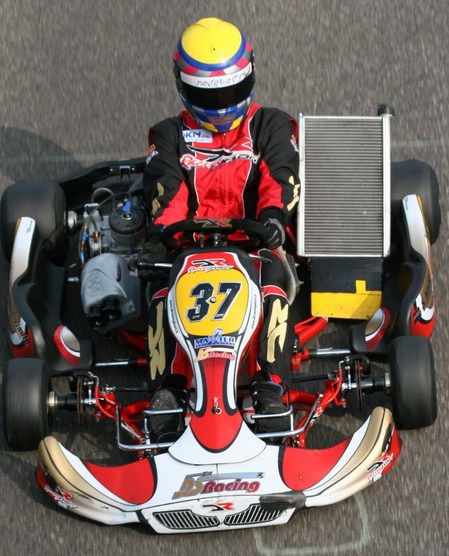

Hab auch schon überlegt, wie von einigen von Euch empfohlen ein Luftleitblech zu montieren. Nur, ich hab noch keine gescheite Idee gefunden wie dies umzusetzen.
Hatt denn einer von Euch zb: ein Bild von soo einem Umbau?
Würde mich interessieren.
NB: Beiliegend mein Kart mit dem ja nicht gerade kleinen Kühler.
Besten Dank an Euch
Kart001

hallo kart001,
dein kühler sitzt verdammt tief...ich würde ich einfach mal so weit wie möglich nach oben holen und dann von unten ein luftleitblech dranbauen (siehe bild)
Zuletzt geändert von jörn am 19.08.2009, 13:31, insgesamt 1-mal geändert.

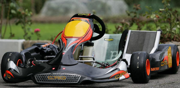

Leider keine detaillierten Bilder, aber auf den folgenden Links siehst Du 3 Karts die sich da ein Luftleitblech dangebaut haben. Ganz unkompliziert.
Hier 2 Karts
Und hier noch eins

@ kart001
Vielmehr Kühler kannst du für Geld nicht kaufen, da hast du schon den Mercedes unter den Kartkühlern :D.
Aber der sitzt recht tief, der Wasserkasten bekommt recht wenig Fahrtwind ab.
Und er sitzt direkt am Sitz.Setze dich einmal mit deinem Overall ins Kart und nehme einmal die Position an, die du auch während der Fahrt einnimmst.
Ich könnte fast wetten, dass du mit deinem Arm im Bereich der anströmenden Luft liegst.
Luftleitblech ist recht schwierig, da dein Kühler keine äusseren Laschen zur Befestigung hat. Du kannst zwischen den Alulamellen aussen vorsichtig Kabelbinder durchführen und eine Kunststoffnummerntafel damit befestigen.
