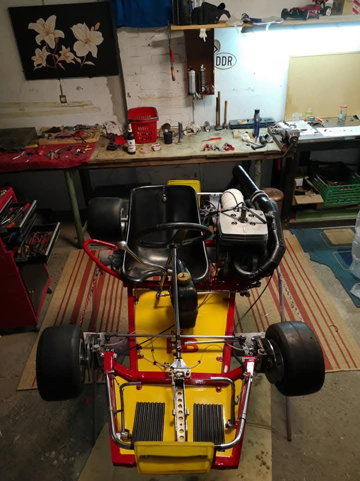

Rahmen aus Vierkantrohr waren im Kartsport der ehemaligen DDR nicht ungewöhnlich. Hartmut Bischoff, ein begnadeter Konstrukteur und ex Motoradrennfahrer wechselte in den K-Wagen Sport und hat tatsächlich einige Rahmen aus Vierkantrohr gebaut. Langsam war er damit nicht. Durchgesetzt hat sich das allerdings nicht.
Zu DDR Zeiten waren nahezu alle Rahmen Eigenbau. Aber eben von Leuten, die wussten was sie taten und über das notwendige Eqipment verfügten. Lässt man das alles in Fremdfertigung zurecht machen, wird ein gebrauchtes Chassis definitiv billiger sein.
Wir haben selber Anfang 2000 einen Rahmen nachgebaut, als Vorlage war es ein MBA Enzo Chassis. Der Aufwand war immens, trotz perfekt ausgestatteter Metallbauwerkstatt. Mit 150ccm MZ Motor war das recht manierlich fahrbar, allerdings war der Rahmen zu weich und beim Bremsen setzte der Rahmen vorn auf. Zusätzliche Längsversteifungen ,wie sie bei Benton drin waren, wurden eingeschweißt.
Nach dem Umbau auf Husquarna 250ccm Motor war es zuviel des Guten. Rahmenbrüche waren Gang und Gäbe. Macht halt doch nen großen Unterschied, ob man statt ChroMo Rohr nur einfaches Präzi-Rohr nimmt.
Zu DDR Zeiten wurden die meisten Rahmen nochmal getempert, um Spannungen und Risse zu vermeiden.
Das hat funktioniert Nun stellt sich die Frage, will man diese Kosten wirklich tragen? Für ein Projekt, dessen Ergebnis trotzdem zweifelhaft bleibt?
Ich denke, das Projekt ist etwas blauäugig betrachtet.
Aus Erfahrung kann ich sagen, das so einige ähnliche Projekte krachend gescheitert sind. Ein gut gebrauchtes Chassis zu kaufen, ist garantiert die vernünftigere Option.

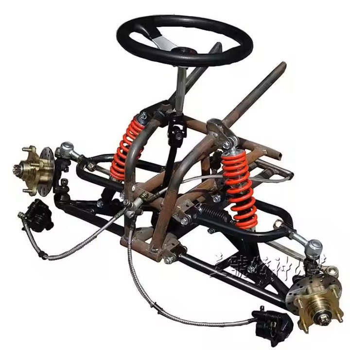

Wenn du praxisnah und anwendungsorientiert lernen willst, empfehle ich ein Formula SAE Team zu suchen.
Alternativ kann ein Vorderwagen-Kit aus Fernost sinnvoll sein (siehe Foto im Anhang). Solche Kits sind technisch nah an klassischen Fahrzeugkonzepten und vermitteln Grundlagen, die gut auf den klassischen Fahrzeugbau übertragbar sind.
Ein Rennkart hingegen ist sehr speziell. Vieles, was man da lernt, lässt sich kaum im Fahrzeugbau anwenden. Teils funktionieren Dinge sogar komplett verkehrt oder haben Grössenordnung die im Automobilbereich keine Relevanz haben.
