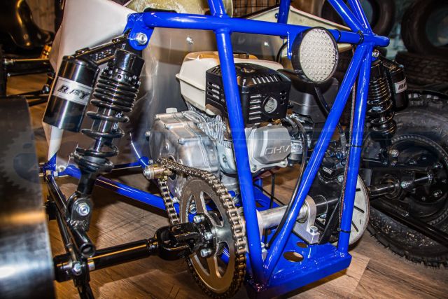

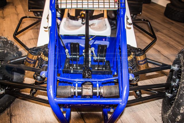

Wenn du praxisnah und anwendungsorientiert lernen willst, empfehle ich ein Formula SAE Team zu suchen.
Alternativ kann ein Vorderwagen-Kit aus Fernost sinnvoll sein (siehe Foto im Anhang). Solche Kits sind technisch nah an klassischen Fahrzeugkonzepten und vermitteln Grundlagen, die gut auf den klassischen Fahrzeugbau übertragbar sind.
Ein Rennkart hingegen ist sehr speziell. Vieles, was man da lernt, lässt sich kaum im Fahrzeugbau anwenden. Teils funktionieren Dinge sogar komplett verkehrt oder haben Grössenordnung die im Automobilbereich keine Relevanz haben.
