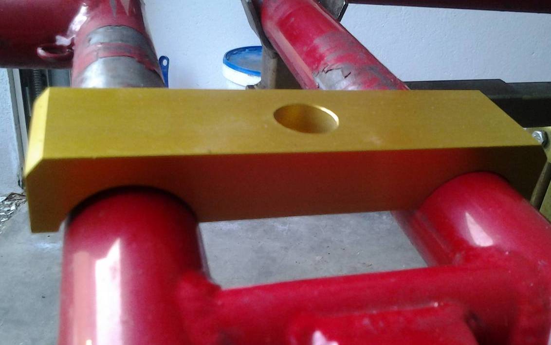

Hallo, habe mir neue Lange (32er/92er) Klammer geholt, leider, das Problem ist, geblieben, die (32er/92er) Klammer passen nicht richtig auf dem Rahmen, wie auf die Fotos zu sehen ist. Der Rahmen Rohrabstand wird bei den Birel MX-32 Chassis mit 92 mm angegeben, es scheint nicht zu stimmen.
Man mus ziemlich viel mit dem Pfeil von die (32er/92er) Klammer entfernen.
Ich werde die Kurzen (32er/90er) Klammer probieren und hoffe, dass die besser passen.

normal ist das ein 92er Abstand . mess doch mal nach mit der Schieblehre.
die Toleranzen wackeln auch, beim Fiches habe ich +-0,5mm im Kopf.
Ich würde sowas an der Kartbahn testen , weil du verschiedene Klammern testen kannst.
ich kann mich mal einen Burschen mit einen CRG erinnern und dort haben wir 3 verschiedene Hersteller probiert , mit den passenden Abstand , bis wir eine fanden. Orginal war nicht vor Ort erhältlich.
Dein Motorbock passt , dann hast du auch die Größe , steht die nicht innen drin?
lg Struppi
PS:
ich hab mir die Bilder mal angeschaut, der Bock drückt doch auch , ist ein 30er ?!?
ich würde mir einen neuen Bock mit Klammern holen, in Ampfing hast du doch einen Ansprechpartner. Man hat dort lange Birel gefahren .Hast Du dort gefragt?

Der gebrauchte Motorbock passt etwas besser (leider steht nicht drauf) als die Klammern, aber nicht 100 %!
Danke führ den Hinweis, ich werde mahl in Ampfing fragen. Meine Hausbahn ist Garching!

Kann sein das der Motorbock hingefeilt wurde .
Ruf mal in Ampfing an, meist liegt irgendwas gebrauchtes rum. Wäre was zum vorbeischauen. Garching ist mehr Tony und Intrepid-land.
Wackersdorf kannst du auch anrufen , die fahren auch schon lange Birel , jetzt RK und auch Rotax haben sie . Wäre fast noch besser.

normal ist dass absolut kein Problem einen passenden Motorbock zu finden,aber bei dir ist es irgendwie kompliziert.
Hast du mal die 2 Rohre gemessen ob die eauch noch parallel laufen. Weil wenn sie das nicht mehr tun wirst du noch in zick Monaten einen passenden Motorbock suchen.

Sieht aus, als hätte das Chassis mal ordentlich eins in die Seite bekommen.
Vielleicht das Maß zwischen den Rohren messen und mit Hartholzkeilen spreizen.
Was vielleicht auch funktioniert sind die Halteklammern, die innen im Rahmen liegen. Die spreizen das Chassis etwas.

Wenn dem so wäre Tom, dann müßte er mal mit der Klammer verschiedene Stellen abtasten. Wenn er weiter vorn oder hinten passt, dann hat das Rohr tatsächlich einen Schaden. Aber Anprall in der Gegend geht doch voll auf den Seitenkasten. Und wenn ein Motor verschraubt ist., stabilisiert der doch auch.
Ich tippe auf Klammer.

Ich würde dir ohnehin Klammern empfehlen, die unten am Rahmen bündig sind.
Die sitzen dann quasi zwischen den Rohren und liegen nur innen an den Rohren an.

genau..da is irgendwas am rahmen nicht masshaltig.....vieleicht is der wirklich ein ausreisser...und etwas ungenau in dem bereich....
das ist so wenig das ich persönlich nicht glaub das der bock ein falsches mass hat....bei 2mm unterschied müsst das noch schlimmer aussehen,find ich jedenfalls
würde die innen anliegenden klammern nehmen ,wie der vorredener sagt und den bock etwas nacharbeiten..fertig is die laube
