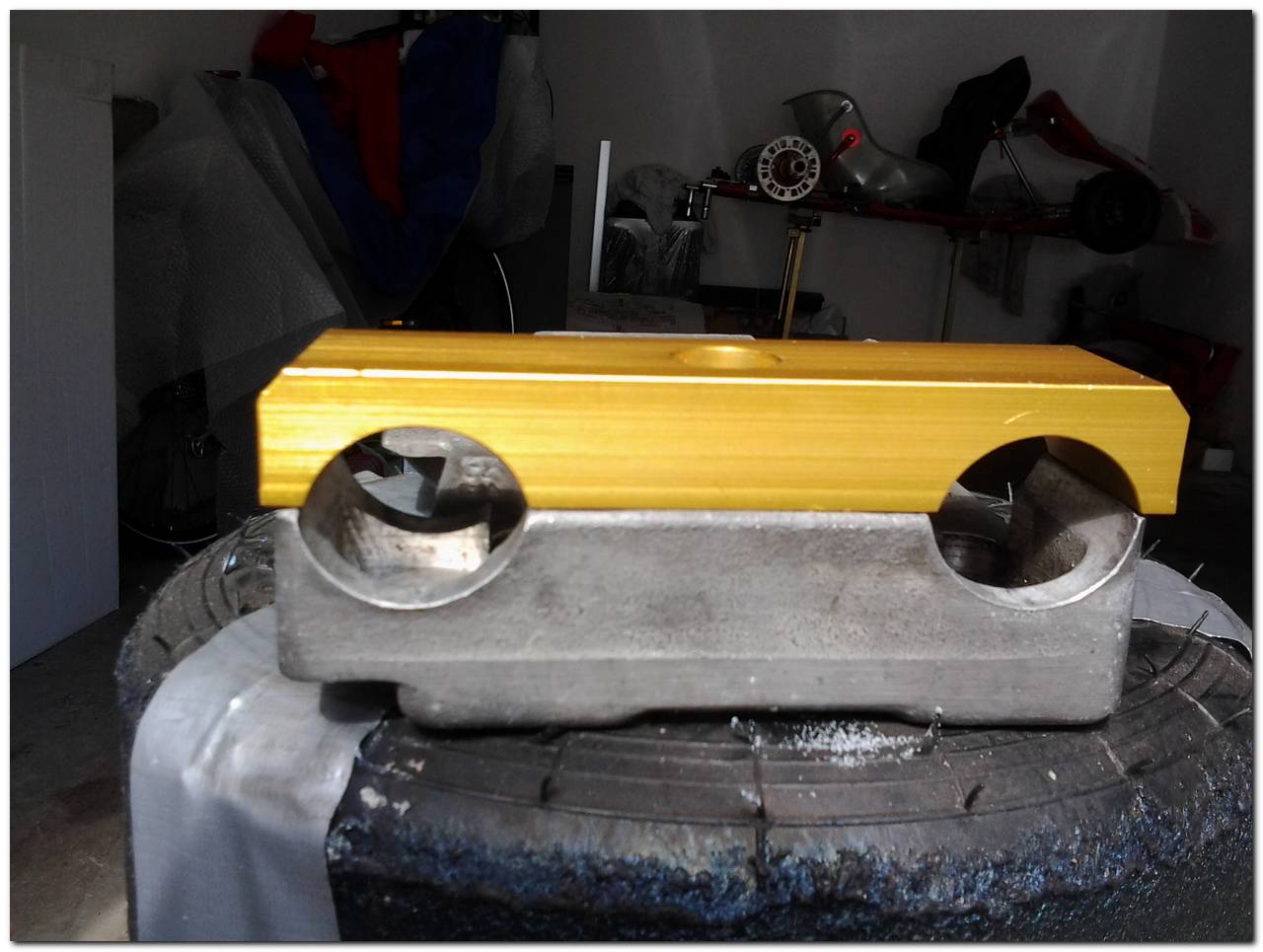

Hallo, danke für eure Unterstützung.
Der abstand zwischen den röhre soll 60 mm sein, die Röhre laufen ziemlich parallel zueinander.

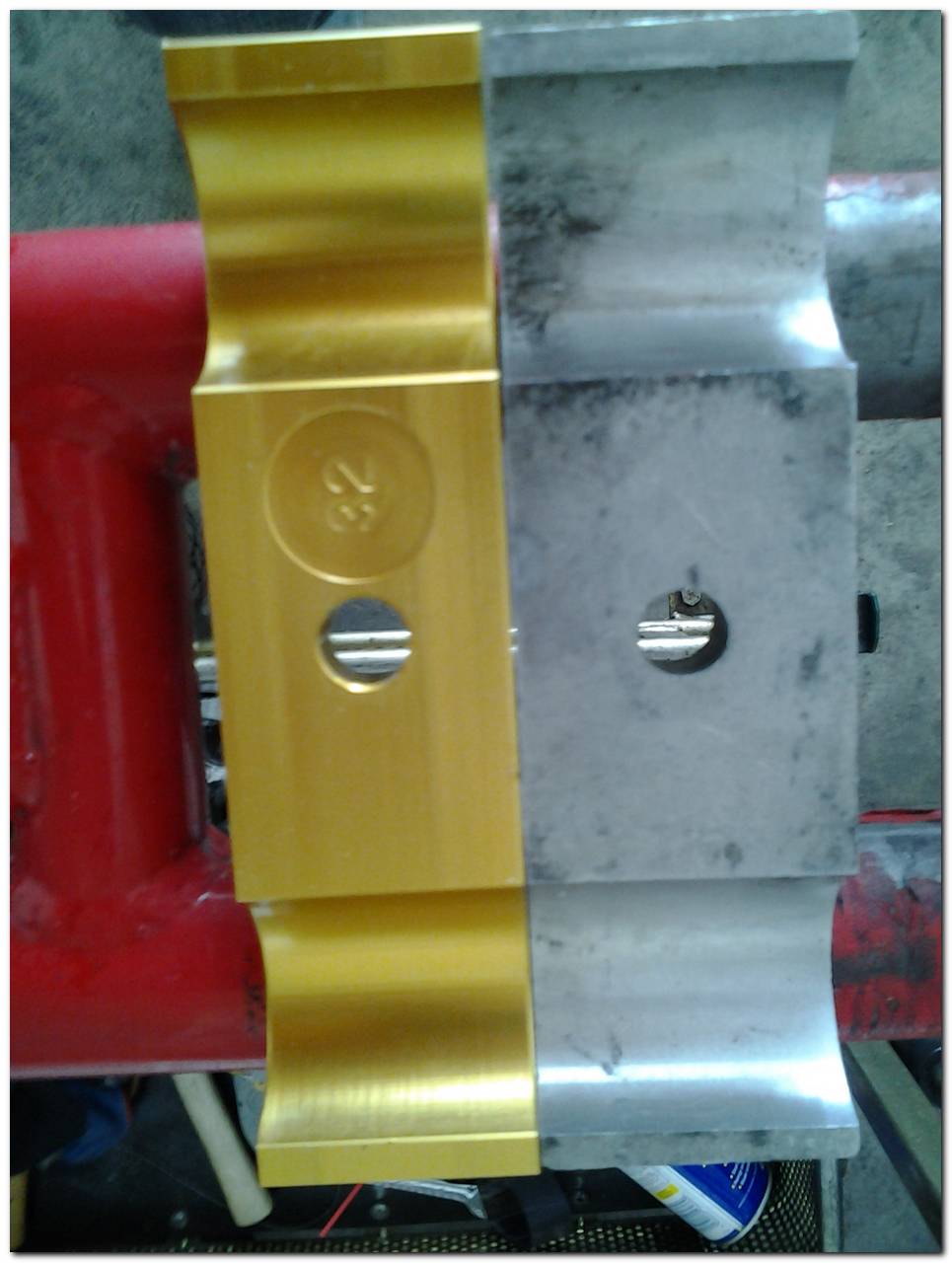

Der Motorbock und der Klammer von Prespo ist nicht präzise gefertigt, wie auf die Fotos zu sehen ist.
Der Motorbock und der Klammer von Prespo passt genau so schlecht an mehreren stehlen auf dem Rahmen, natürlich gibt ausnahmen, wo bereits der Pulverbeschichtung abgeblättert ist.

Ich glaube eher, dass die Ungenauigkeit beim Bock und den Klammern liegt.

HI Silberkart,
die Aluklammer ist am Steg (Breite Innen) kleiner , sieht man am Vergleich.
An der Aluklammer sind die Äußeren Stege schief und ungleich breit. daran wurde rum gewerkelt.
Die Goldene ist Qualität!!
Ich frag mich noch passt die Bohrung mit den Gewinde des Motorbockes zusammen , da könnte auch der Hund liegen, man kann etwas ausgleichen.

Der Vorbesitzer hat der Motorbock dermaßen festgezogen das d
Noch mall danke, endlich die Ursache gefunden.
Bis heute habe ich den Rohrabstand immer an die stehlen gemessen wo der Pulverbeschichtung intakt wahr, oder oben mittig auf die Rohre.
Heute wollte ich der Pulverbeschichtung in den Bereich mit Schleifpapier entfernen, habe sofort gemerkt, dass die Rohre nicht mehr rund sind.
Der Vorbesitzer hat der Motorbock dermaßen festgezogen das die Rohre, oval geworden sind.
Mir bleibt nur eine Möglichkeit der Motorbock und Klammern anzupassen.

viel Spaß beim feilen oder mit den Dremel .
Sowas kommt raus , wenn man einen 30er auf einen 32er spannt.
