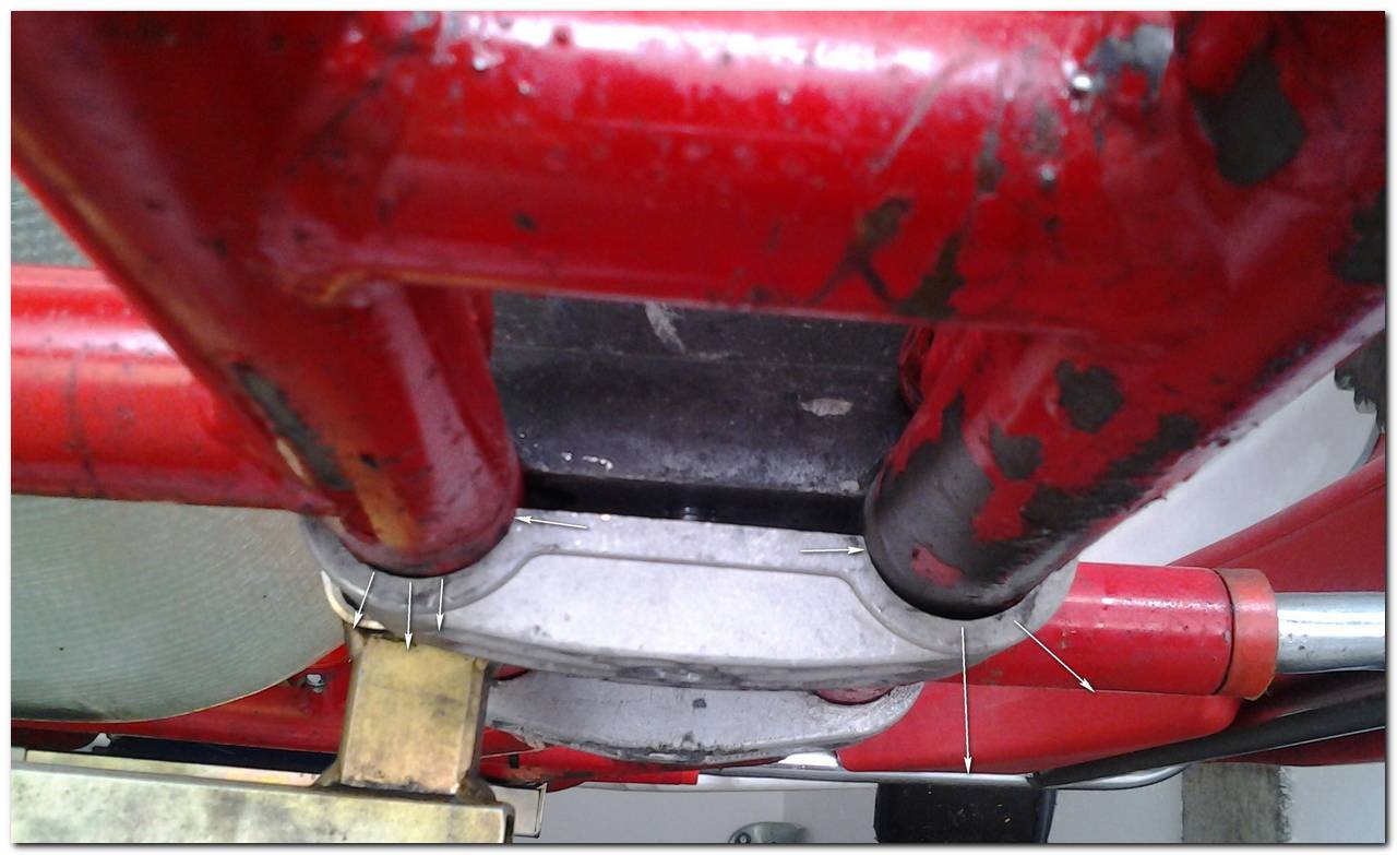

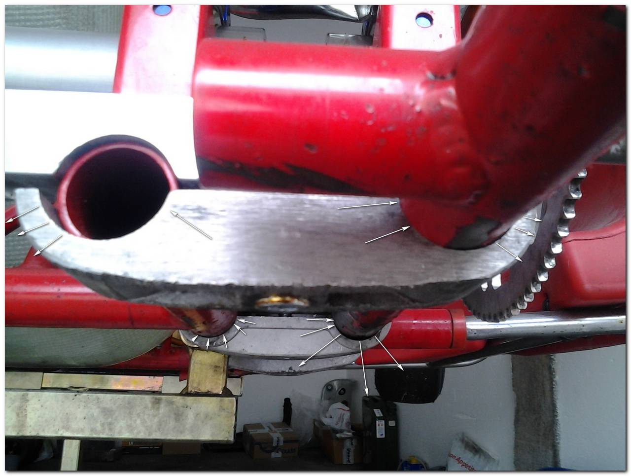

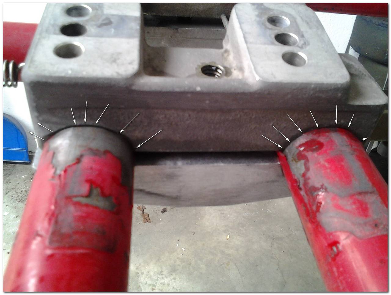

@ Atom1kk, den Chassis habe ohne Motor (Tom-Tech) gekauft, zu dem Birel MX-32 Chassis wurde den Rotax Motorbock und den Auspuffhalter und die Klammern dazugegeben.
Der Vorbesitzer ist mit ein 100-cm² gefahren.
Den Rotax Motorbock und den Auspuffhalter und die Klammern sind gebraucht und erstes Mahl auf dem Chassis montiert worden.
Hier sind ein paar Fotos, heute habe den Motorbock und Auspuffhalter etwa fester geschraubt und es scheint zu passen, was überhaupt nicht passt, sind die Klammern an Motorbock und Auspuffhalter.
Natürlich in den Bereich an manche Stellen ist bereits den Lack abgeblättert, mir geht darum das der Radius zwischen Chassis Rohre, Motorbock, Auspuffhalter und den Klammern ist nicht bündig.
Feile nach ihnen bedeutet Kontakt zum Chassis Rohre.
Feile nach außen bedeutet abstand zum Chassis Rohre
Mit freundlichen Grüßen,
Ludovic

Birel hat normalerweise 92 mm Rohrabstand. Das kann ich bestätigen.
Da es tatsächlich etwas eng aussieht, bist du sicher, dass dies ein 32er Motorbock ist ?
Wenn ja, dann würde ich zur Feile greifen, aber auf keinen Fall die Rohre auseinander drücken.
Thomas
