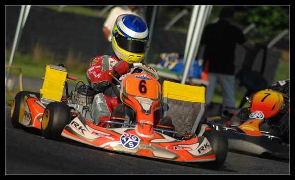

Anbei noch ein Bild aus Italien von der SM vom letzten Weekend 8o
Kart001
@Party: Deine Idee probier ich mal aus.
Aber, ich glaub noch nicht dass es beim nächsten mal schon wieder weit über 30° sein wird.
Kart001
- Kühler_Kart.jpg (180.25 KiB) 1037 mal betrachtet

Hallo Sven, weisst Du noch als ich bei Euch war, hatte damals praktisch den ganzen Kühler abgedeckt!
Und jetzt ist er fast zu klein.
Also einen Zusatzkühler, glaub brauch ich nicht.
Denn wenns noch wärmer wird, dann werd ich wohl im Schatten sein und ein Kühles mir genehmigen 8)
Nach 10 Runden war ich jeweils Fix und Foxi.
Kart001
Kart001

Das glaub i dir. Zusatzkühler brauchst DU normal ned, deiner is eh schon mega. Wenn der Pentagonale nimma reicht, was dann???
Damals bei uns hattest ned mal ne Postkartengröße offen!!
