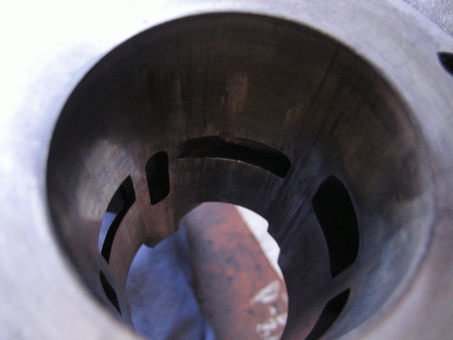

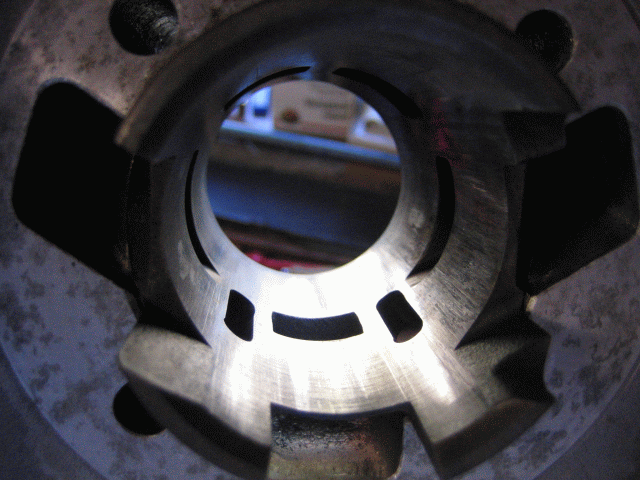

Stell mal noch ein paar Bilder von dem Zylinder rein, habe gerade in einem anderen Thread gelesen, das Maxispüler und Rabbitracer auch einen K88 haben, die können sich ja mal zu wort melden, wenn sie das lesen^^
- IMG_2159.gif (178.16 KiB) 1368 mal betrachtet
- IMG_2161.gif (155.05 KiB) 1372 mal betrachtet

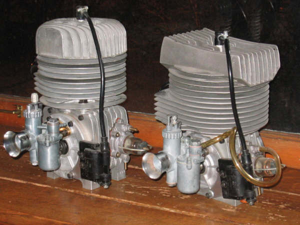

Fragen zu IAME Komet K88
Hallo Kollege!
Nochmal was zu den Schrauben an der Stirnseite Deines Motors:
Der Komet K88 wurde bereits Anfang der 70iger Jahre homologiert.
Zu dieser Zeit hatte der Motor (wie damals üblich) einen Dellorto Rundschwimmer-Vergaser und wurde über eine externe Unterdruck-Benzinpumpe (auch Dellorto) an der Stirnseite mit Sprit versorgt (siehe Foto).
Bei Deinem Motor handelt es sich um einen solchen K88...die 4 Schrauben im Quadrat waren die Befestigungsschrauben für die externe Pumpe, hinter der 5.Schraube verbirgt sich die Unterdruckbohrung...
...denn als dann die Tillotson-Vergaser mit integrierter Unterdruck-Benzinpumpe aufkamen, die ja den erforderlichen Unterdruck über eine kleine Bohrung direkt im Ansaugflansch bekommen, war die Bohrung auf der Stirnseite des Motors nicht mehr erforderlich und wurde mit einer Schraube plus Dichtring verschlossen.
Gruss
Gernotto
PS:Wenn man Dir sagt, das sich eine Revision des Motors nicht mehr lohne, dann sag mir Bescheid!...
