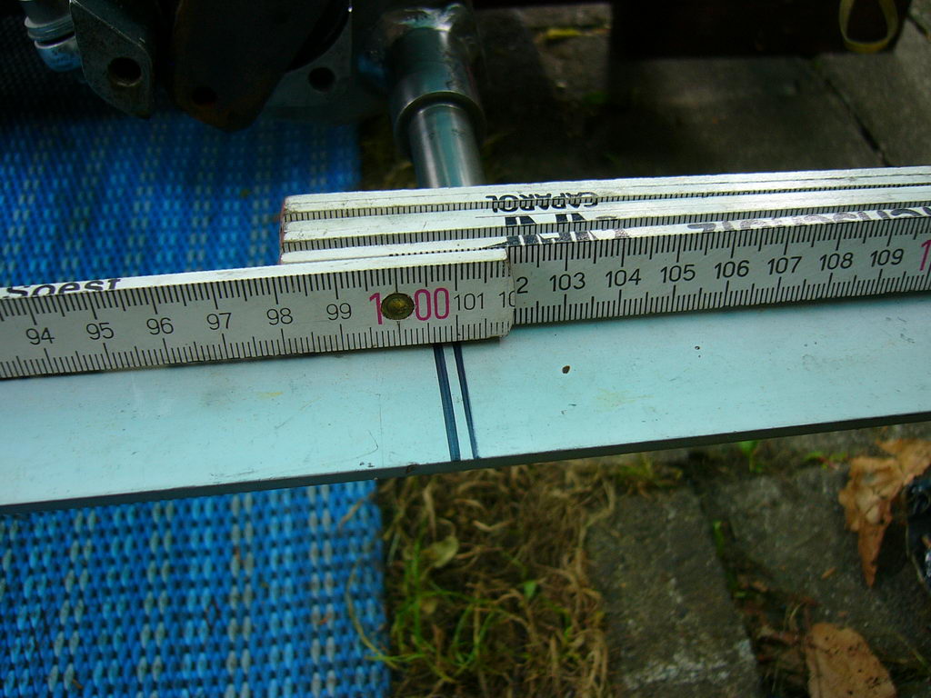

Aber mal aus Geldnot gesehen , finde ich nun , da ich weiss , das das kart auch noch vorher in Waage gebracht werden muss,.....
Das ist wohl mehr was prestigemässiges.
Denn: Wenn ich das Kart bzw die Hinterachse in Waage habe, brauch ich auch kein laser mehr.
Da mess ich mit dem Zollstock schneller und und allemal genügend genau.
Da mir auch noch die Einstellscheiben zu teuer waren, benutze ich Alu Winkel , die ich entweder an die Bolzen direkt oder an die Radsterne schraube.

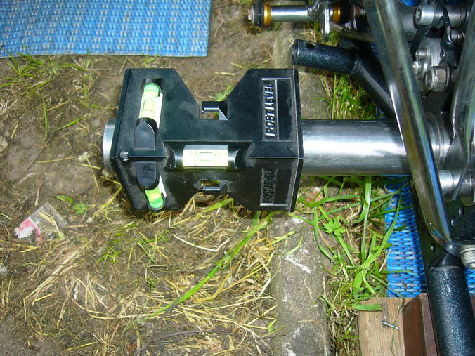

Ausserdem fiel mir noch ein verstellbarer Winkel in Hände, der zus mit ner Winkel Wasserwaage in der Lage ist , den Nachlauf symetrisch einzustellen unabhängig vom Sturz. bzw den zu kontrollieren ob auch wirklich symetrisch ist (diese Waage hat innen nen Schlitz der hundertpro auf den Winkel passt. Zufall)
So: Jetzt kann ich ganz gemütlich und so genau wie das Auge die Zahlen ablesen kann, mit Zollstock messen. Sturz, Spur, Nachlauf, Symetrie(das auch die Vorderachse gerade steht, und ob kein Trapez vorliegt(Abstand Achschenkel vorne zu Hinterachse)
Geht ganz locker und ist echt genau. Hab nur eine Winkel Wasserwaage. Das war ein fehler. Mit 4 Stck ginge das noch viel besser. Die kosteten irgendwelche 3 Euro oder so.........sind sogar Magnete bündig innen, drin.Auf die Achse werfen und pappt an..
Gut gell
Ich schwör auf meine methode und mal wieder äusserst preisgünstig

- Achsabstand links.jpg (147.53 KiB) 850 mal betrachtet
- Wasserwaage H Achse l.jpg (129.86 KiB) 879 mal betrachtet
- Messmethode.jpg (187.44 KiB) 876 mal betrachtet
