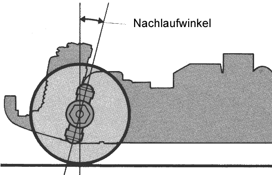

Ne mac ich glaube das was du meinst ist Vor-/Nachspur
Nachlauf ist die Differenz des Abstands zwischen Rotationsachse des Rads und der Senkrechten der Radmitte auf der Fahrbahn.
Hier mal ein kleines Bild um den Naclaufwinkel zu erklären
Mfg Alex
Mfg Alex
