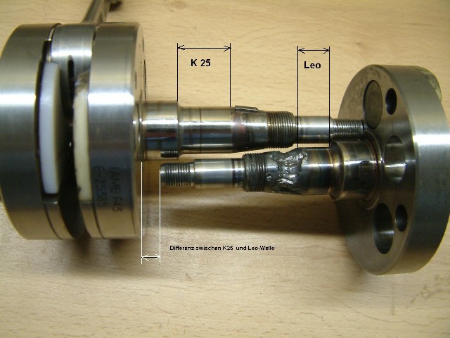

Ich habe grad in einem bekannten Auktionshaus eine komplette KW gesehen, ist zwar vom K25, aber müßte doch auch passen oder?

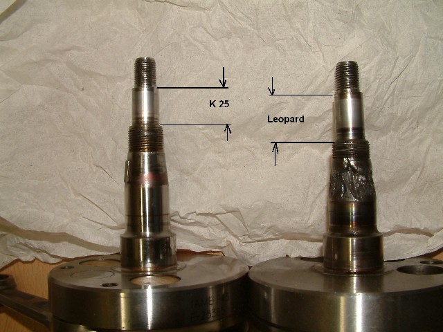

welchen motor. leopard, x30, l4...
Warum heißt der eine K25 und wird schon lange nicht mehr gebaut.......
und warum heißt der Leo dann nicht K26 ????
NEIN, sieht zwar identisch aus, aber...nein !
Zündungsseitig ginge es noch zu machen, aber der K25 hatt ne Horstmannkupplung
Auf dem Foto ist so ein schöner Schaden von den Kupplung zu sehen :O
