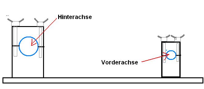

Befestigung des Karts auf dem Hänger
Es gibt zig Möglichkeiten.
Alle haben Vor + Nachteile.
Hab dir ne Zeichnung gemacht, sieht gut aus, aber es hat IMMER einen Haken.
So Böcke, Flügelschrauben, Kart reinstellen, einklemmen ...wunderbar.
Aber, egal was du für Lösungen wählst.....zu bedenken...
der Untergrund ist nur eine Siebdruckplatte, unter die Böcke müßte eine große stabile Metallplatte, denn da zerren 80-100kg (ohne Fliehkraft) an der Halterung.
die Siebdruckplatte muss so mit dem Hänger verbunden sein, dass das Kart nicht mit samt der Siebdruckplatte flöten geht. Beim harten bremsen, Ausweichmanöver oder Bodenwelle.
Bei mit wurde immer mit stabilen Gurten das Kart mit Hänger verbunden.
Schlaufe über HA, unterm Hänger durch und andere Seite auch Schlaufe über Achse. (dann könnte theoretisch die Siebdruckplatte lose auf dem Hänger liegen :D )
Nachteil solcher genialen Böcke, sie stehen im Wege, du mußt das Kart drüber heben. Kannst nicht auf den Hänger rollen. :(
Ich hatte früher so Bremskeile vorne, da konnte man mit den alten schmalen Spoilern noch durch fahren. Die Spoiler sind breiter geworden, geht kaum noch.
Radmulden sind gut und sicher, musst Kart aber rein heben.
Favorisieren würde ich eine Lösung, wo du das Kart auf den Hänger schiebst und erstmal nur vorne eine Stoppleiste wo das Vorderrad stehen soll als Parkmarkierung und Rollbremse.
Desweiteren würde ich versuchen Gewindesteine unter dem Deckel zu verbauen. Um dann von oben mit Nylon oder Alu Klötzen und langen Schrauben mit den Gewindesteinen verschrauben.
Dann hindert nichts, das Kart auf der Platte zu rollen.
Trotzdem nie ohne Gurtsicherung !
Dein Hänger ist 105 breit, d.h. die Hinterräder werden keine volle Standfläche haben. Du könntest an den Seitenwänden (die du ja sowieso erhöhst ) eine Verbreiterung anschrauben. Musst dabei aber bedenken, du willst den Deckel aufklappen, das will durchdacht sein. Scharniere, Öfnnungswinkel usw.
Wo ein Wille ist, ist auch ein Gebüsch...... :D
Man kann so was pragmatisch, optisch edel, aufwendig und auch Low Cost bewältigen.
Anhänger anhängen, damit er nicht kippt, 2 Kanthölzer quer, Kart drauf heben, ausrichten. Und nun überlegen, träumen, konstruieren.
Gewichtsverteilung berücksichtigen, damit später genug Druck auf der Deichsel ist. Min 25kg.
So vie Spass.
