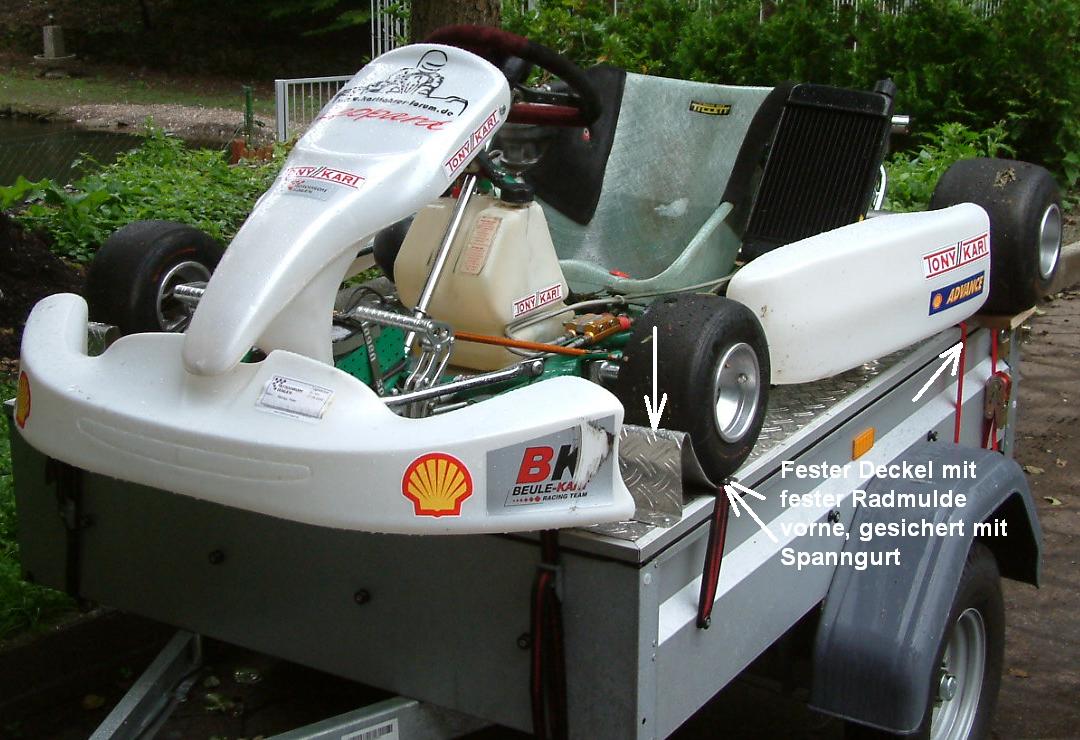

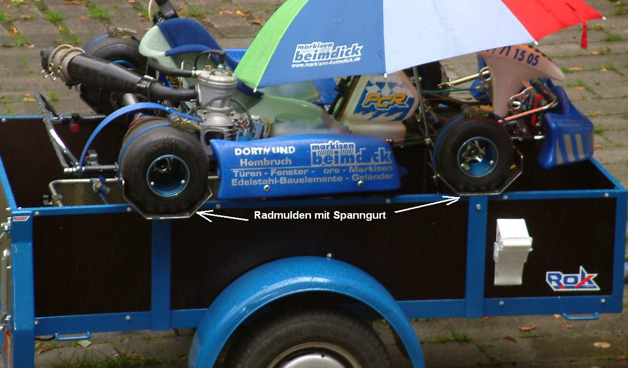

Befestigung des Karts auf dem Hänger
Zwei Varianten für AUF dem Hänger. Anhänger mit Deckel hat den Vorteil eines geschlossenen kastens. Man kann auch gut am Kart schrauben, Andere leider auch.
l
l
- Radmulden.jpg (120.72 KiB) 3146 mal betrachtet
- geschloss.Kasten.jpg (134.18 KiB) 3149 mal betrachtet

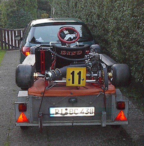

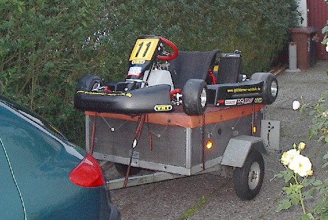

Moinsen,
hab mein Kart in den Zeiten der Anhängernot auch wie folgt transportiert.
Habe inzwischen aber nen besseren und etwas größeren Hänger erworben.
- IM004331c.jpg (67.56 KiB) 3025 mal betrachtet
- IM004330c.jpg (102.58 KiB) 3062 mal betrachtet
Zuletzt geändert von Grillchef am 29.05.2007, 23:59, insgesamt 2-mal geändert.
