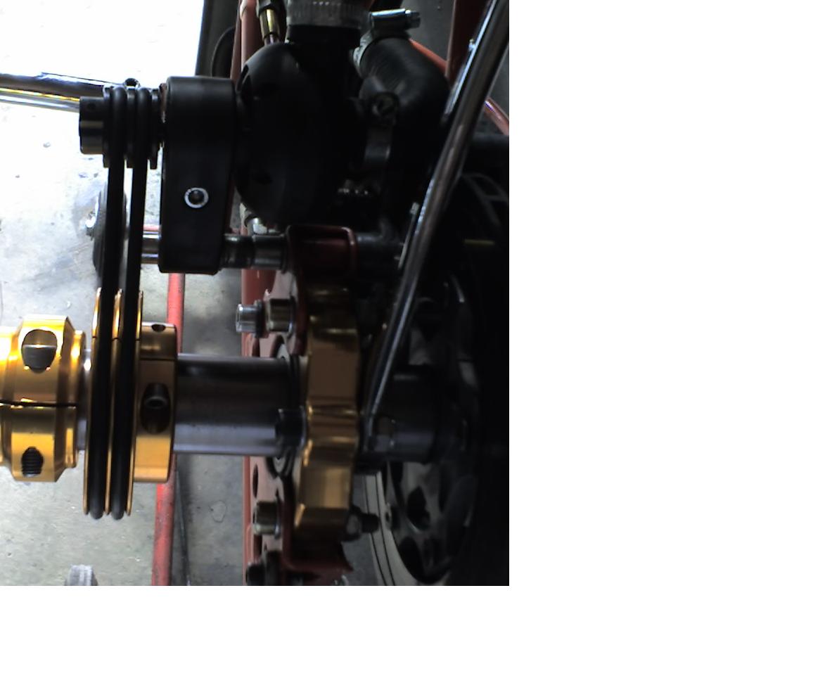

Man kann die Wapu ja auch aussen anbauen,
um das Wechseln der Gummis zu vereinfachen.
- Wapu.jpg (63.69 KiB) 735 mal betrachtet

aber wenn diese gummis zum kleben genauso gut sind, dann macht mir das mehr sinn irgendwie.
und bezüglich pumpe is vielleicht das einfache wenn ich mir ne neue nylonpumpe kaufe denk ich. dürfte ja nich so teuer sein.
oder ich nehm ide andre alupumpe erstmal, wenn ich da eh rumwerkel, muss halt gucken wie ich die da dran bekomme.
greetz
jan

Die Nylonpumpe kostet z. B. bei
Keep-Racing 12,57€.
Allerdings braucht man einen Kühlerschlauch mit 180°-Bogen.
Das die Gummis zum Selberkleben genauso gut
sind würd´ ich nicht glauben.
Keep-Racing 12,57€.

die gummis zum zusammeschweisen sind genau so gut sogar besser als die normalen gummis die kann man auch nicht so kaufen die kommen aus der schweiz oder so .
Vergaser lose/beschädigt ?
jo,nur eben nicht über der flamme zusammenkleben.
dann reissen sie sofort.also ich fahre die gummisschon 3 jahre ohne probleme.wapu aussen montiren is noch besser,man braucht halt nur sehr lange kühlerschläuche.weil die pumpe sehr weit vom motor weg ist.
gruss karkar
gruss karkar

Wat gar nicht so schlecht ist.
- Master of Desaster
- Beiträge: 257
- Registriert: 27.10.2006, 20:54
- Wohnort: Husum
Wegen der zusätzlichen Kühlwirkung der
langen Schläuche
langen Schläuche

ich kann sie ja einmal ums kart wickeln !
